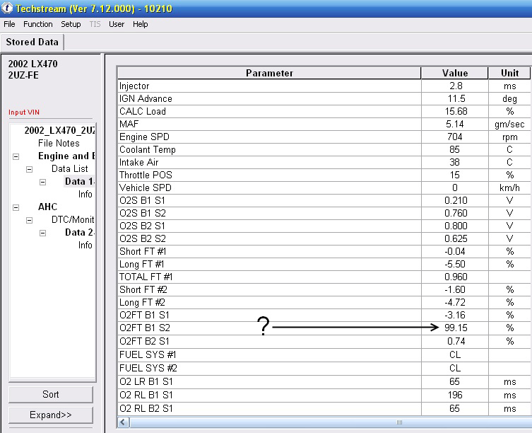

Question консультация
Приветствую всех на этом форуме!
Разрешите влиться в ваши ряды
Объясните пожалуйста, почему O2FT B1 S2 - 99,15% ?
А где же данные O2FT B2 S2 ?
не понимаю
И вообще, норм параметры у авто ?
спасибо

Сообщение от hronik Посмотреть сообщение
Говорят это тоже что и нет параметра данного авто, потому и В2 S2 тоже нет, а так вроде длительность открытия форсунки большеватая для холостых, это конечно мое мнение из моих наблюдений может еще кто что скажет.

samodelkin1, да как же нет этого В2 S2 ?
ОН есть. На этом двигателе стоят 4 датчика кислорода.
И почему на O2FT B1 S2 - 99,15% - вот это меня ещё больше обескураживает...
Датчики то есть они сверху показаны где O2S B.S.а вот коррекция по видемому не выведена для диагностики.
