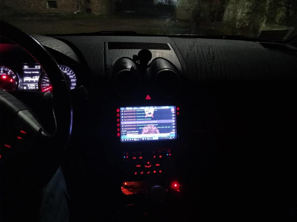

Эта настройка скорее всего коэффициент(корректировочный) для установки масштаба шрифта
И всех элементов .. кто-то говорил - мелковат шрифт , а его походу и не увеличить ..
снял (как смог )короткое видео - завтра залью..
А пока фото (кнопки пропали из-за Икара)) Желание прибавить размеру - все-же есть.
Погоди я совсем забыл его же через сам фубар можно увеличивать, я не переделывал схему получения шрифтов в плейлисте...
вот тут...
это при 20-ом шрифте...
Класс
Буду очень рад глянуть как смотрится у тебя))
Кнопки пропадают если включен обмен инфой с Икаром, он при распаковке архива по умолчанию включен... забыл выключить...
