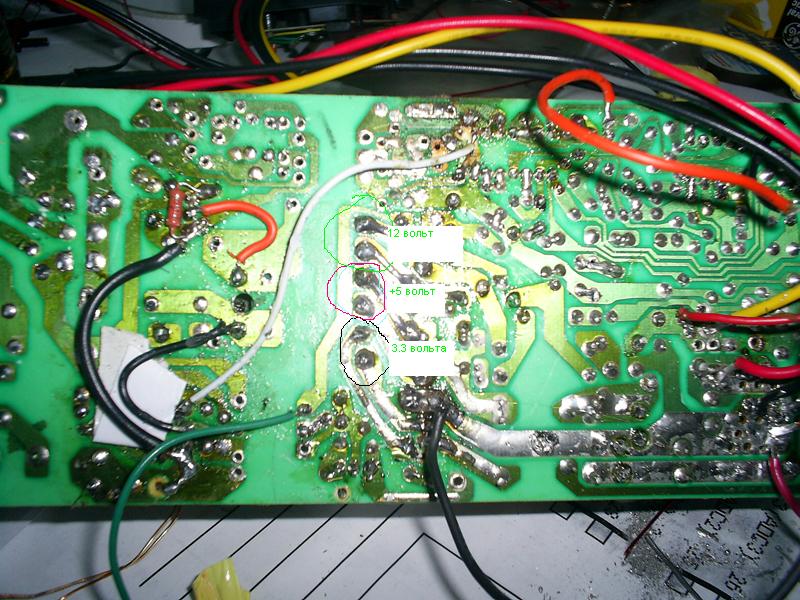

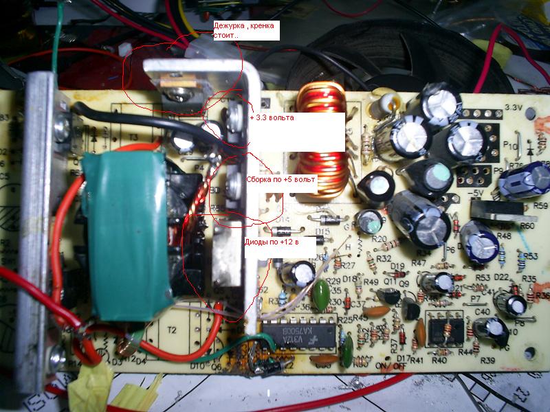

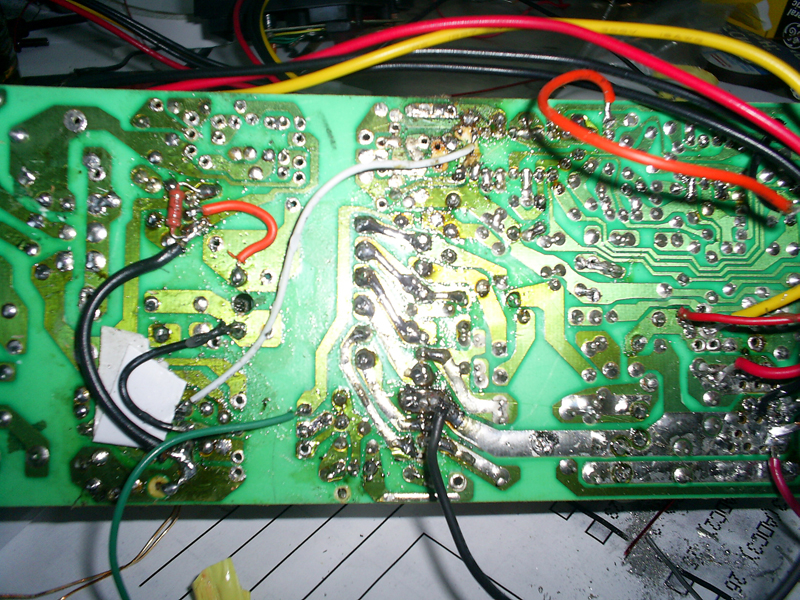

Сообщение от Lexa-rebriha Посмотреть сообщение
Люди.. а кто поможет с переделкой сие БП .. Название вроде как по шильдику Switching Power Supply, Model:150X
БП-ATX плоский маленький такой.. при размотке трансформатора обнаружил что у него по 3 обмотки считая общего.. и насчитал следущее количество витков
1 2 3
4 5 6 7 8 9
0
1-2-3 =19 витков
0-4,0-5=1,5 витка
4-7,5-6=1 виток
6-9,7-8=4 витка
то есть отдельно питаеться +3.3 , +5 , +12
Перемотал транс , теперь у меня питание на выходе плавает.. т.е без нагрузки 3.3 в питание везде разное.. при загрузки питания 3.3 в лампой от авто , питание выравниваеться и становиться +3.4,+5.2,+11.19 в
Подскажите в чем косяк?? и где можно схему увидеть на сие чудо.. Опишу что ШИМ это TL494 и еще стоит опереционик LM393 .. приведеные схемы на топике не подходят ...
А фото бп в студию? платку с 2-х сторон. и фото транса. Может транс надо перемотать ...

Вот фото .. отметил где какое питание на диодах ....
ID:	11714   Нажмите на изображение для увеличения
ID:	11715   Нажмите на изображение для увеличения
