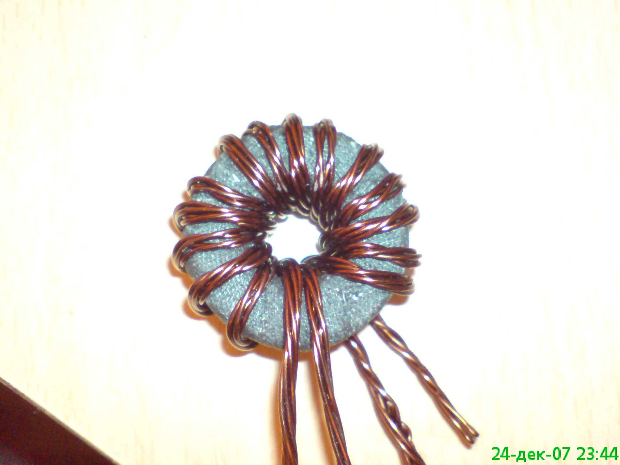

Зацените ка мой транс на 5В.
1 обмотка коса из 4 проводов 0,9, 6 витков
2 обмотка коса из 6 проводов 0,9, 6 витков
далее каждую косу разделю на 2 части.
Правильно намотал?
попробовал намотать без изоляции ферита, но провода коротят зараза на ферит.

Да все хорошо, така что за типоразмер кольца такой, куда стока проводов влезает и ещё места в центре дофига
Сечение проводов правильно указал ?

Сообщение от xDriver Посмотреть сообщение
Типоразмер 32х16х12 (который в этой теме указан)
Диаметр проводов верный 0,85-0,9. Мерял штангенциркулем.
Мне казалось что наоборот все слишком толстое получилось. На фотках СЛ транс так аккуратно намотан, виток к витку. Аж на свой противно смотреть
