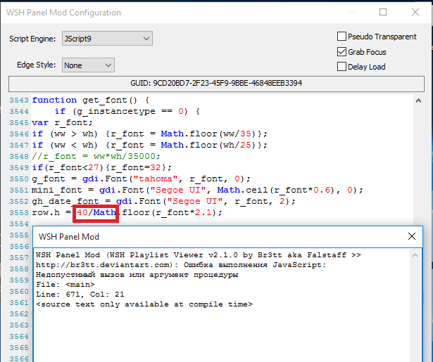

Решил первый вопрос по подсказке seriousstas, но если менять по его методу высоту строки выскакивает ошибка, а вот так получилось
"3553 row.h = Math.floor(r_font*1.6);"

prts
ошибка наверно из за того что нужно поменять скрипт плейлиста, и строки кода заканчивать нужно точкой с запятой --> ;
По отображению картинок радиостанций, этот метод применяется на основном плейлисте и это другой скрипт, ты его открываешь если нажимаешь по кноке с прицелом, содержимое строк которые нужно закомментировать в обеих скриптах почти одинаковое... сейчас скрины сделаю и покажу...
это основной плейлист который JSPlaylist 1.3.2
http://rghost.ru/8nbsGYT8C/image.png
это плейлист из сдвоенной панели(где слева лого станций показывает)
http://rghost.ru/7HvDrqRyB/image.png
иногда номера строк в скриптах отличаются из за внесенных изменений, в таком случае лучше пользоваться поиском по коду т.е. открыв редактор скрипта нужно нажать Ctrl + F и в появившемся окне поиска ввести код(часть кода скрипта/переменную) и искать по скрипту.
окно поиска выглядит так...

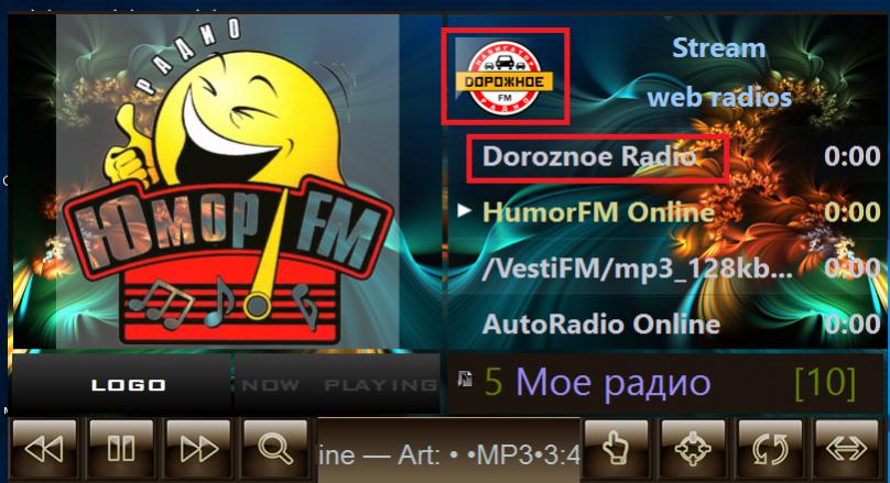

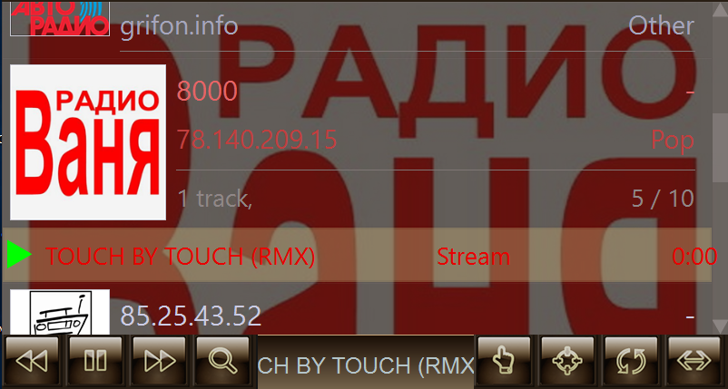

Сделал чтобы знак радиостанции показывался в основном плей листе (по прицелу).

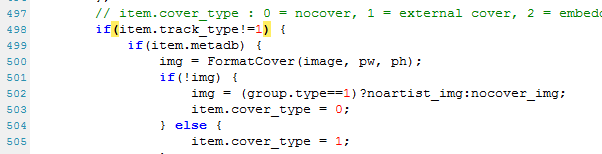

Стал экспериментировать с экраном плейлиста, где справа выводится знак радиостанции (все хотелось вывести картинку вместо Stream, и тут обнаружил, что если в строке 498 ввести любую цифру (0, 1, 2) вместо Stream выводится знак первой радиостанции в плейлисте из папки stream-logo
Может этот момент можно использовать для реализации моего желания, вот только как первой записью сделать не существующую станцию?
Молодец, вот видишь не так и сложно
С этим скриптом плейлиста я даже не пробовал выводить в нем лого-инетрадио я им просто уже давно не пользуюсь ибо мне одного плейлиста достаточно, но думаю что механизм его работы схож с основным... цифры эти менять не нужно, отображение лого скорее зависит от самого плейлиста физического я имею в виду файл *.m3u *.fpl от того как он сформирован, у тебя на скрине видно что названия станций сгруппированы "web radios" и поэтому не видно логотипов, т.е. тебе нужно попробовать сортировать их по другому, попробуй их разбить по одиночке, в плейлисте есть настройки сортировки там где выезжающая панелька прозрачная вверху плейлиста где ты заходил в редактор скрипта с противоположной стороны от шестеренки на этотой панельке есть выбор вариантов сортировки попробуй там настроить.
