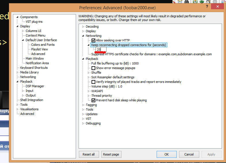

Был вопрос в личку по параметру , который запускает таймер до перехода на следующую радио(инет) станцию , добавлю скрин (в секундах):

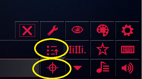

Тогда можешь сказать, почему программа зависает и вылетает,
когда нажимашь (на таче с 8.1 виндой) на эту группу кнопок (см картинку..в желтом овале). И за что они, кстати, отвечают? Я все еще на древней сборке сижу..без плейлистов

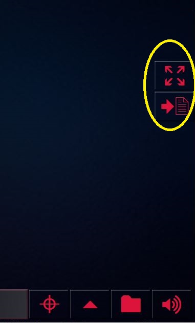

И заодно еще несколько вопросов по предназначению кнопок
Второй скрин. "Прицел" работает, а вот то что над ним - нет. Ничего не происходит при нажатии.
Эти кнопки на твоих скринах эмуляция нажатий на клавиатуре, т.е. это скрипты либо Автоита либо Автохоткея... давно было уже точно не помню)))
вот так вот)))
