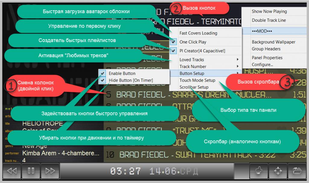

• У плейлиста три зоны (см. фото ниже) :
1 - меняет колонки один/два ряда (двойным касанием, кликом)
2 (можно отключить) - вызов кнопок, если стоит галочка Hide Button [On Timer] (одним касанием, кликом)
автоскрытие кнопок по таймеру!
3 (можно отключить) - вызов скролбара (ползунок), если стоит галочка Hide ScrollBar[On Timer] (одним касанием, кликом)
уменьшение размера скролбара по таймеру!
Сделал , тк постоянно активные кнопки и скрол съедают часть экрана ..
• Запуск одним кликом треков и запуск (по просьбе) радиостанций - кликом по оглавлению (см видео с 3-й минуты)
• В плейлисте сохранены все ранее созданые ф-ции и добавлены новые
• Для широких экранов - автосмена шрифта (см. видео). Шрифты подобраны на мой вкус , можно ставить свои
• Подгонка элементов , изменения яркости и отображения текста, для лучшей читаемости
• Если включены "сердечки" зона справа от них них не активна, для точного попадания
Управлять в одно касание оказалось оч. удобно..
