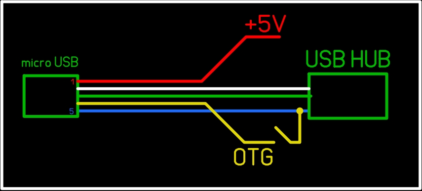

вот прямо только что подал +5В на воткнутый OTG шнурок, через активный хаб.
Флешку через хаб видит. Если планшет на зарядке (qi), то зарядка сразу перестаёт идти. И начинается при вынимании OTG.
Прошивка Slim-444 build9.0, не знаю, насколько корректный с ней эксперимент.
C телефоном такое же поведение.
Могу снять видео.
Старый 01.01.2018, 21:27   #3234
Сообщений: 2,669
По такой схеме,как на эскизе? (соответственно с перемычкой внутри HUB-а по линии +5В USB)
Или все же +5В "через активный хаб"?
Подтверди, правильно ли я понял. На Нексусе 2-го поколения (2013-й) вы активировали режим ОТГ и подали +5В на микроюсб? Что значит через активный хаб? Там +5В доп. питания не идет на выход подключения к планшету. Перемычка стоит?
как на эскизе, только +5В с юсб планшета еще заведены на хаб.И в эту точку я подаю внешние +5. То есть на юсб планшета всегда приходит +5В.
В этом режиме планшет просто перестаёт брать зарядку и питается от батареи.
да, На Нексусе 2-го поколения (2013-й) я активировал режим ОТГ и подал +5В на микроюсб.
Пробовал сначала втыкать otg, а потом подавать туда +5, и также пробовал подавать +5 на разъём отг шнурка, и затем этот шнурок втыкал в юсб 7-13.
В моём активном хабе питание хаба +5 идёт и на юсб ( считайте, что перемычка стоит). На самом деле всё чуть сложнее, хаб этот является частью блока питания БП7, с которым я сейчас экспериментирую.

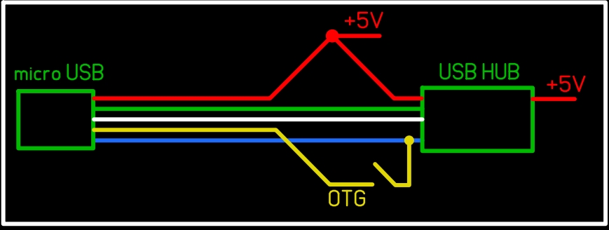

Если правильно понял- вот так? И питание на HUB тоже от отдельного DC-DC? Или источник питания один?
