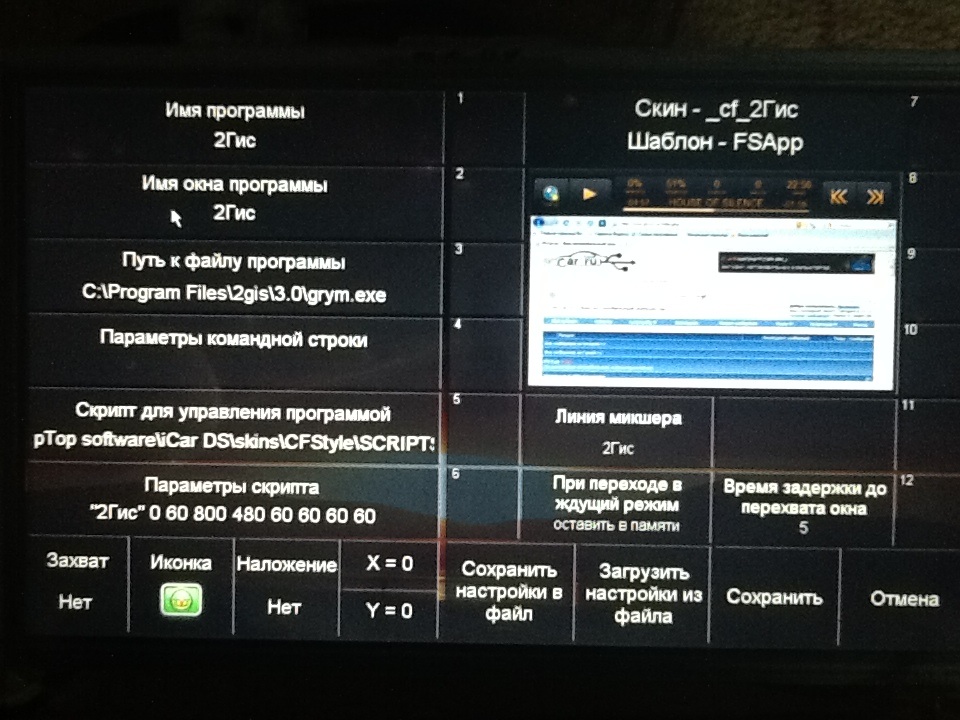

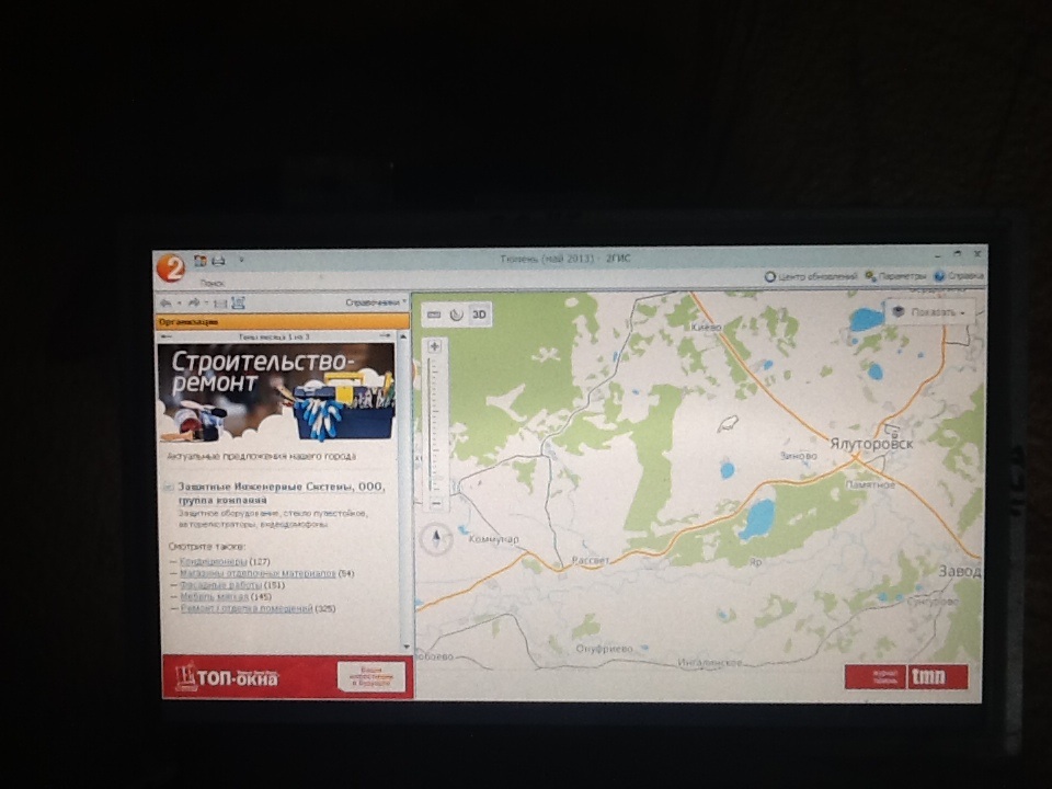

Подскажите по вставке приложений. Вставляю дубль гис. Ввожу скрипт progscriptnew . "2гис" 0 60 800 480 вставляется. Но во весь экран((
Что не так делаю?

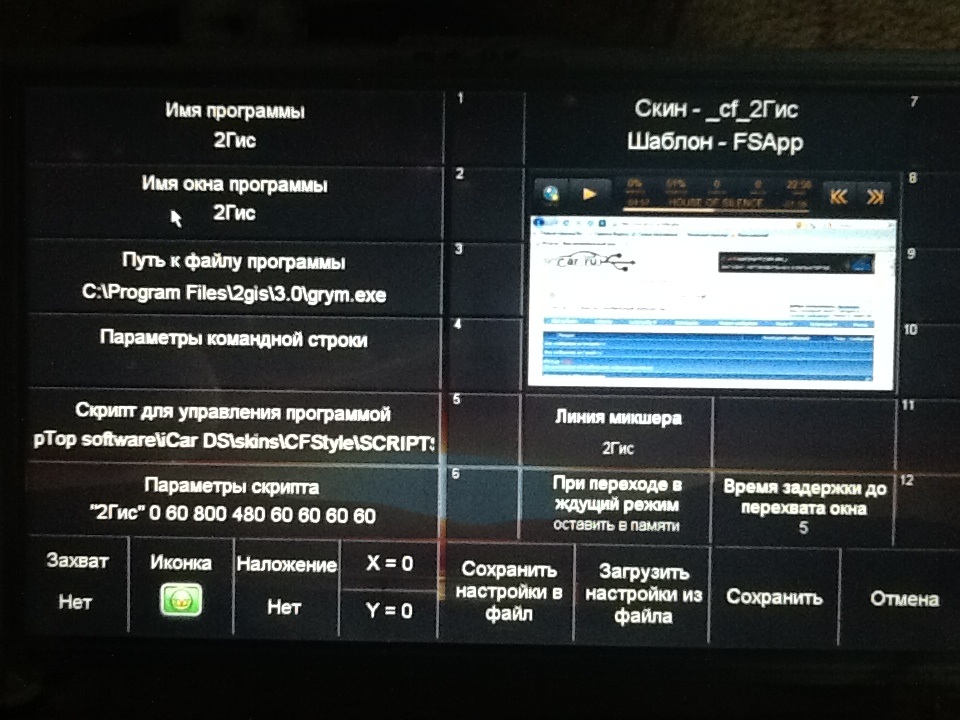

хотелось бы видеть все настройки
Вот))) а можно стрелку убрать как нить ?

последние 60 60 60 60 . ввел ради эксперимента. до этого без них было, все равно на полный экран открывает

В скрипте имя окна надо указывать с учётом регистра то есть не 2Гис, а 2ГИС
во теперь все рабоотает)) большое спасибо))))
