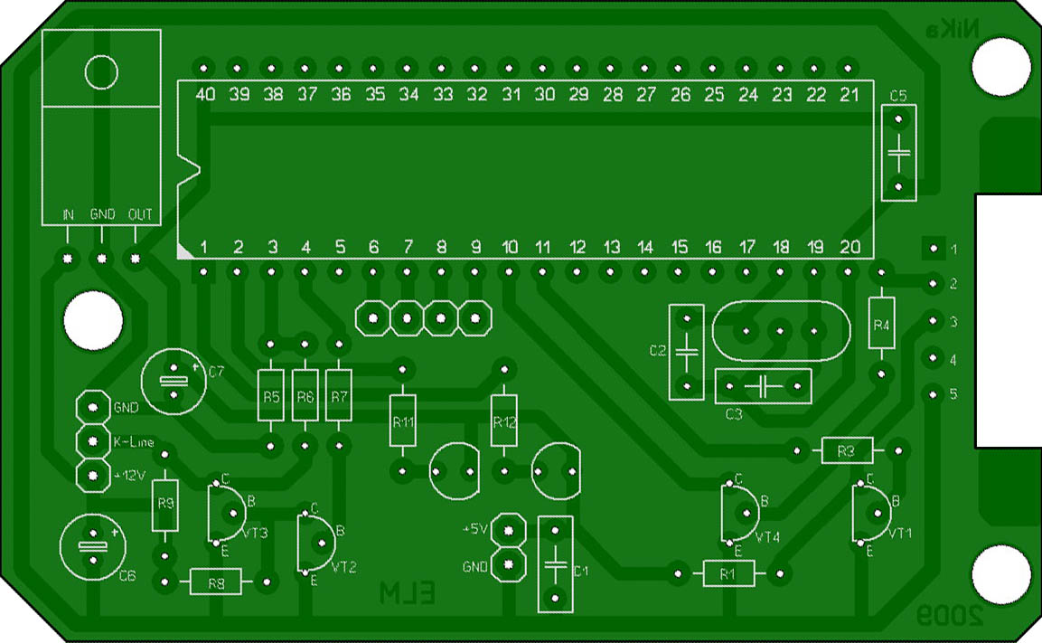

а если нетрудно.. можно печатную плату тут выложить... а то раз вы сделали.. чтоб по новой велик неизобретать)

Обязательно выложу, только вот завтра куплю деталюшек, все примерю ну и надо бы по уму плату травить и пробовать, а то ведь часто бывает, что какой нить косяк на плате вылезет.

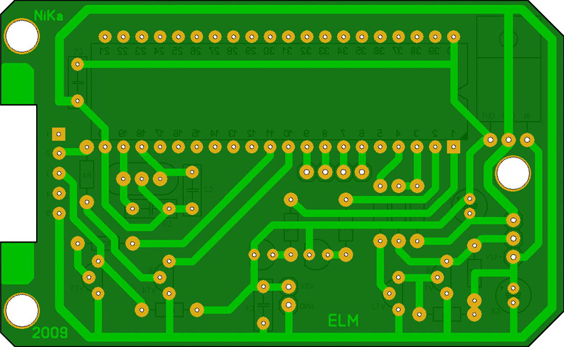

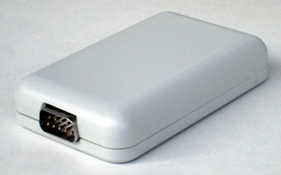

Вот выкладываю свой вариант платы, разведена в проге Sprint-Layout 5.0,
Atmega в DIP корпусе, мне с ним проще работать и плату делать, ну и размер платы позволяет, а корпус от старого блока ЭКЛЗ их выпущено сотни тысяч и найти не проблема.

владимир, если вы вернетесь на пару страниц назад, вы найдете и прошивку и схему и номера и названия деталюх... все найдете....
Ту николай, ОГРОМНОЕ СПАСИБО ЗА РАЗВОДКУ ПЛАТЫ
И еще Николай, скажите как насчет работоспособности? вы спаяли? никакие косячки невылезли?
Нет, я еще плату не делал, самое сложное это плата, а спаять это быстро, ну и разъема OBD2 у меня нет. Плату я кстати спецом сделал побольше с тостыми дорожками и большими зазорами, что бы можно было изготовить лазерно-утюговым методом, еще у себя не могу найти медный купорос для травления т.к. последний раз платы делал давненько и куда его запрятал не припомню. Так что кому не терпится дерзайте, заодно и проверите работу, кстати если набрать человек хотя бы десять то можно платы заказать, но одну я сделаю полюбому для проверки.
