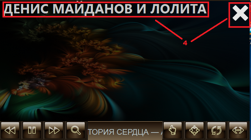

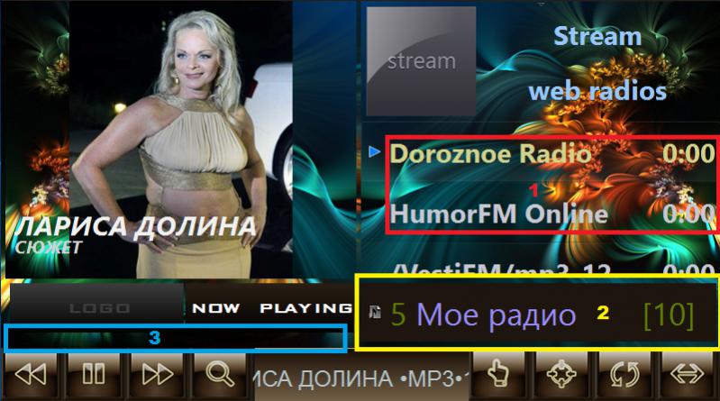

Возникли вопросы (отмечены на скриншотах):
1. где изменить размер шрифта и промежуток между строками
2. где изменяется ширина панели (хочу сделать как левые) и затем опустить ниже.
3. как опустить панели ниже.
4. где меняется размер шрифта.
Желательно подробнее, поскольку плохо знаю foobar.
По вопросам сниму видос мне так проще и тебе я думаю нагляднее будет
(видос выложу в этом сообщении минут через 20-30 может раньше)
Не бойся экспериментов, нужно сначала что то сломать чтоб потом понять как настроить)
Видос по настройкам...(только загрузил)
https://youtu.be/A5_dk6VftY4
Скрипт WSH_Playlist_Viewer_old_touch_lm нужен для замены, в видео объясню и покажу как менять и для чего это нужно...
https://www.dropbox.com/s/0we2kwnuir...ch_lm.txt?dl=0

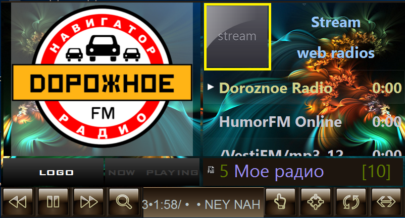

Еще раз спасибо за видео инструкцию, все сделал, кроме замены скрипта (оставил на завтра).
Повторю вопрос, который задавал ранее: где и как поменять картинку (обведено желтым) именно на этом экране.

prts
Да не за что
По вопросу, Ага понял ты имеешь в виду ковер(обложку) группы(на данном скрине) в плейлисте... если ты имеешь в виду "stream" и "no cover" -- то это не картинки это просто графика, т.е. просто отрисовка квадрата с надписью "stream"(стрим) и "no cover"...
ну как вариант можно попробовать так, закомментировать // строки 498, 508, 509, 510, 511. скрипта плейлиста так же как я сделал на скрине--->
после правки будет выглядеть так--->
это на радио_____________это кавер альбома
можно еще в плейлисте картинки станций отображать, но для этого нужно картинки станций в хеш CRC32 станции переименовывать и прописывать полный путь до картинок (название файлов примерно будет такое 89975097.png)...
я уже описывал сей не очень хитрый процесс(автор метода не я)
http://pccar.ru/showpost.php?p=336435&postcount=1961
либо вообще отключить показ каверов в "Properties"

если не поменять скрипт - не получится управлять шрифтом и междустрочным расстоянием. Больше ни на что замена не влияет
duzzy
Привет !
Да отучал шрифт от CUI как-то раньше.
Через скрипт без проблем (замен) меняется шрифт и интервалы :
строка 3553
row.h = 40//Math.floor(r_font*2.1);
и строка
3562
g_font = gdi.Font("Segoe UI", 30, 1);
