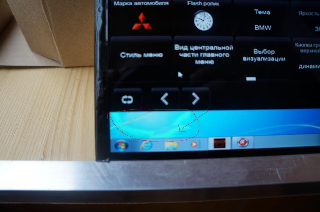

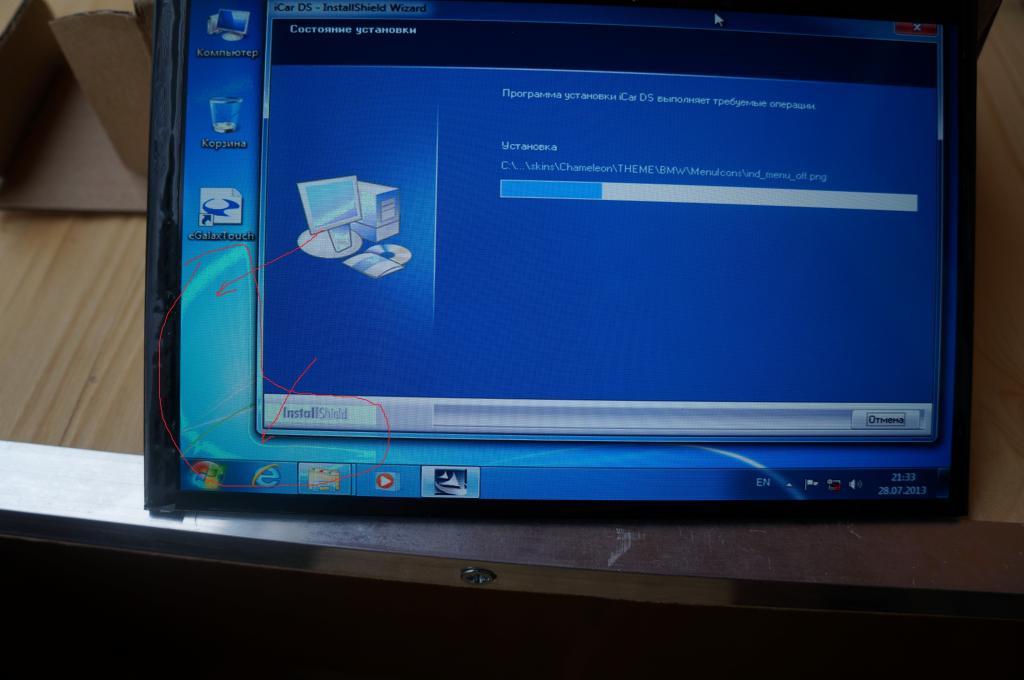

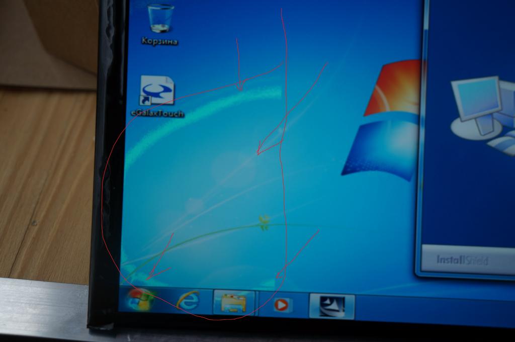

Короче докладываю , новости неутешительные , насчет переворота тача ничего не дает ((((( область рабочая у обоих разная и тача и у матрицы , плюс тач так и не работает , вроде бы и калибровку провел , но куда в тач не нажимаю все равно открывается меню пуска виндозы ((((((( Плюс сегодня включаю моник а там вот такое .....появился лугкий так сказать муар , причем в проге его не видно а в окне винды есть ....
Мирзо мне надоели эти эксперименты , ты когда предложиш что нибудь нормальное на всеобщее растерзание , мне нужен монитор не меньше 8" .

По поводу резистивных тачей могу сказать одно - из того, что мне попадалось, реально активная область где-то миллиметров на 5 меньше видимой с каждой стороны. Из этих 5мм миллиметра три ближе к краю зона едва чувствительная и дико нелинейная (как я с калибровкой не бился - победить не удалось). И оставшиеся два - просто дохлое место. Собственно отчего весь этот горький катаклизм и происходит.
Единственный вариант использования резистивного тача с захватом крайних границ изображения - покупать тач, который шире активной области матрицы хотя бы на 3 мм в каждом направлении, но беда в том, что для 7" матриц 16:10 я подходящих вариантов так и не нашел. Ну разве что ставить 8" резистивный тач.

Алексей, все же просто -- на ЖК-панель берется даташит, где указаны все необходимые размеры: габаритные, видимой зоны и активной зоны. Берется даташит на сенсорное стекло и там тоже все размеры указаны.
... либо методом проб и ошибок -- купил, примерил, не подошло, выбросил в шкаф и т.д. (количество итераций неизвестно -- зависит от везучести)

Мне этот комплект посоветовал китаец , сказал что все нормально , но после того как получил и посмотрел понял почему китаец отказался наляпить тач к матрице , они не подходят , он конечно предлогал поменять но мне время тратить не хочется , а насчет перевернуть тач - изображение - постучать в бубен- подуть в юсб , это не поможет , но не подходит этот тач и все , когда смотриш на свет рабочая область у него меньше чем у матрицы , так что переворачивай или не переворачивай , ничего не поможет ......надо искать тач именно рабочая область была не меньше 95х115 мм , именно рабочая а не сам тач . если есть у кого то могу приобрести .

Да я бы не был столь уверен в этом. Если с емкостными панелями это похоже на правду, то с резистивными по краям завсегда беда. Другое дело, что проблема актуальна по сути дела только для тех, кто собирается пользоваться Win 8 на малюсеньком (7"-8") экране. Ибо там, как ни крути крайние области важны для управления. Так что тут либо родной емкостной тач, либо резистивный тач заведомо бОльшего размера и какая-то матерь, потому как резистивный тач определяется как мышь, а не как тач, и некоторые вещи (типа жестов) просто так не работают - нужен эмулятор.
