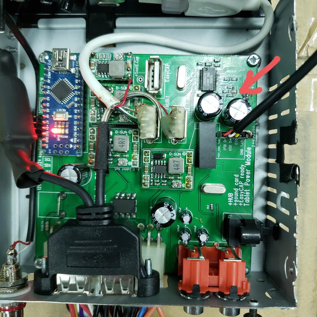

Добрый день!
Ребят появилась проблемка на блоке питания начал моргать светодиод не заводится планшет
devin1972 вне форума   Ответить с цитированием

Сообщение от brat4791 Посмотреть сообщение
Схему принципиалку с прошивкой можно?
принципиалки нет в природе, сразу печатка. Прошивка в архиве, смотри или в шапе, или в конце темы.
Сообщение от devin1972 Посмотреть сообщение
Добрый день!
начинать исследование с проверки +4,2В на контроллер батареи планшета ( и сам контроллер).
Можно сделать проверочный ЮСБ кабель и подключить к компьютеру. D+ D- и МАССА. Но даже если ЮСБ не запускается, планшет должен стартовать.
ps
светодиод индицирует установление юсб соединения. Если планшет циклично перезапускается, тогда светодиод будет моргать.
ps
Да напряжение я проверил на выходе из БП и после контролера батареи есть с этим всё хорошо, а вот планшет включатся всё равно не хочет.
Он не то что циклично перегружается он вообще ни каких признаков жизни не подаёт.
Наверное надо новый искать.
Думаю буду искать новый планшет так как этот запарол.
Хочу задать вопрос по прошивке и подключению планшета.
Какой прошивкой нужно его прошить что бы у него было автовключение при полном выключении и что бы работало ОТГ.
Спасибо!
