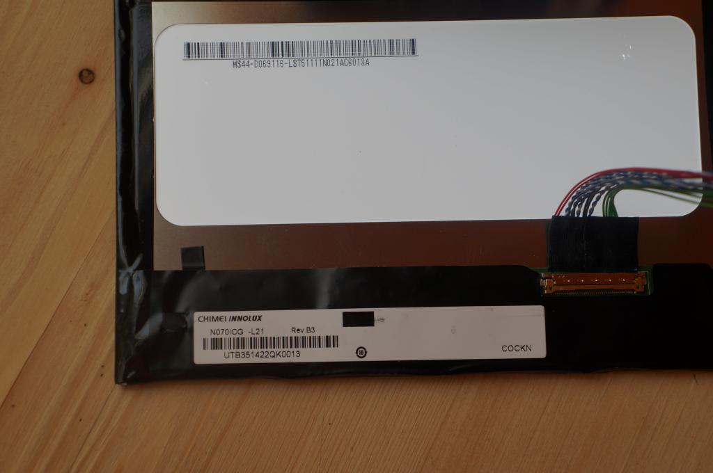

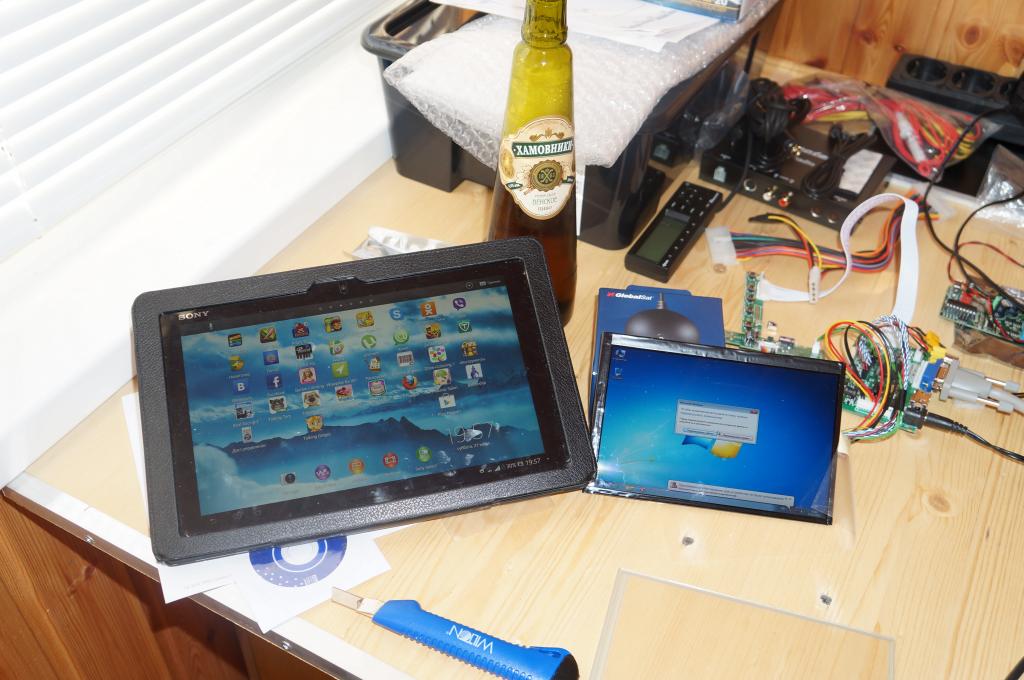

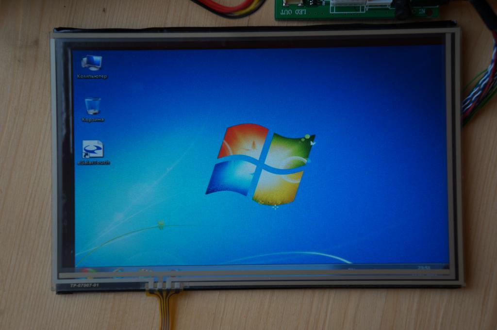

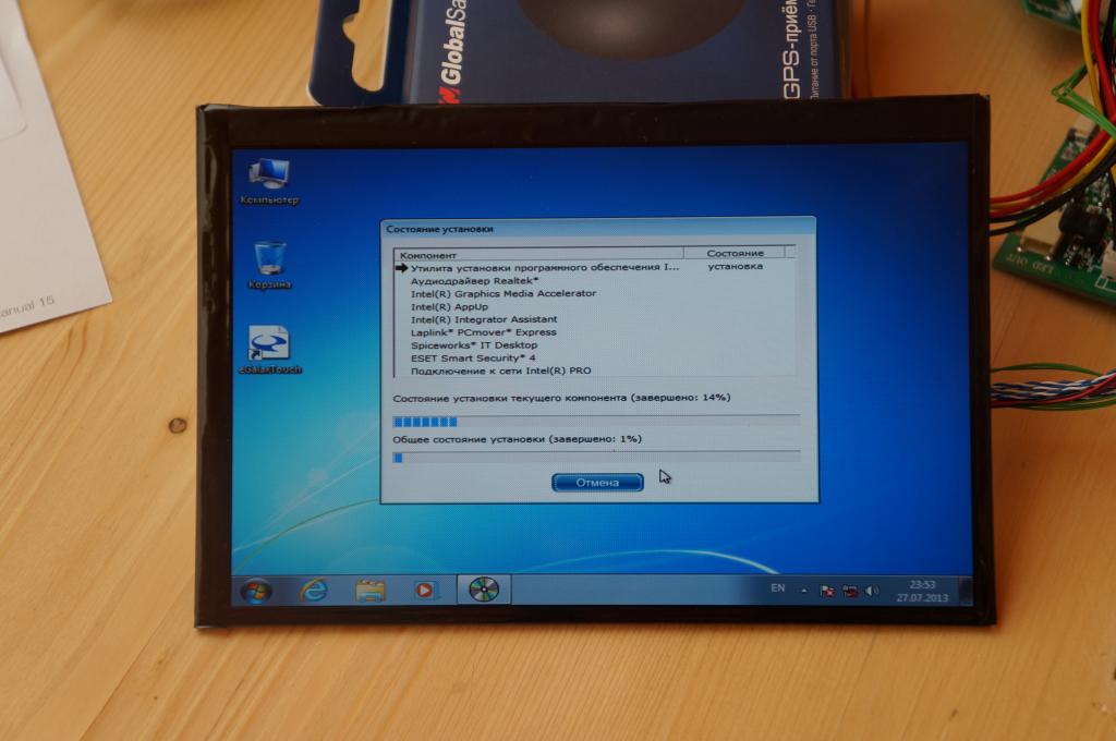

Ну начну своё повествование , сегодня подключил наконец свое монитор , матрица мне ооочень понравилась , да и тач на поверку оказался хорошие , стеклянный , я плохо в них разбираюсь , но есть во всем этом один огромный минус , тач рабочая область 153х91 , а монитор рабочая область 150х95 .в эти 4 мм как раз влазиет нижнее мену пуск виндозы , короче ну никак не подходит , теперь вопрос - ЧТО ДЕЛАТЬ
Мирзо , насчет приладить матрицу к тачу тоже не совсем понятно , дай плиз технологию
теперь фото на фоне Соньки последней модели , первые впечатления что матрица ярче , Еще один минус разрешение больше 800х600 работать вообще неудобно и не комфортно
P.S. Матрицу оставлю себе для других конечно целей но в машину буду искать больше , не меньше 8 а то и подумаю над 9" .
мирзо , дружище , выручай во первых советом как приладить тач , а во вторых нужна хорошая матрица , ну и тач для этой матрици что то надо делать

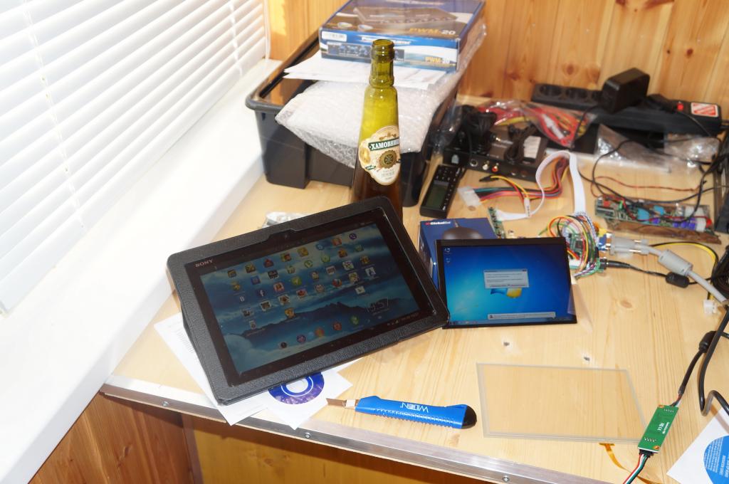

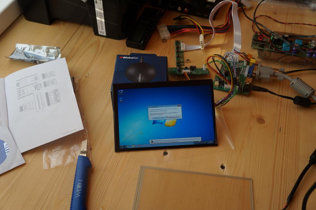

Вот ещё к дополнению .

И ещё вопросик как определить емкостной тач или какой ?????
Alex911-13-10 вне форума   Ответить с цитированием
Старый 28.07.2013, 00:12   #307
mitsubi
Регистрация: 23.04.2012
Сообщений: 412
Сообщение от Alex911-13-10 Посмотреть сообщение
Ваш на фото резистивный 4-проводный

Alex911-13-10, тач, я, думаю надо перевернуть, тогда всё состыкуется,
попробуй.
P.S. Ёмкостный тач не реагирует на нажатие ручки, карандаша.
То есть, реагирует на ёмкость человеческого тела.

Странно,я ж недавно рассчитывал размеры этого тача и N070ICG-L21,все сходилось.Смести его вниз относительно матрицы,там же я вижу запас есть между верхним электродом тача и срезом рабочей зоны матрицы.
По поводу монтажа -либо спросить в ремонте мобильников двухсторонний скотч(необязательно чтоб он был по всему периметру матрицы)
Либо использовать герметик ,как на фото.Нанести примерно в те точки ,которые я отметил на фото,дать высохнуть(это будут что-то типа размерозадающих точек)Толщина где-то в полмиллиметра. И потом приложить тач к работающей матрице,чтоб проще было совместить изображение и тач и тем же герметиком нанести небольшими каплями в места,где кончается тач и начинается матрица. Когда герметик высохнет и тач будет надежно зафиксирован - можно еще пройтись с обратной стороны ,где кончается матрица и есть еще небольшое продолжение тача.Получается надежно и аккуратно.И легко демонтировать в случае чего.
Погоди,не понял,как-то смысл ускользает
"первые впечатления что матрица ярче , Еще один минус"
Экран соньки ярче?Или у матрицы,но это минус?
А вообще по яркости - твоя матрица не имеет собственного преобразователя подсветки(в отличии например от N070ICG-LD1)
Эти функции выполняет вот та платка,что на твоей фотке - и это удобно,когда он отдельно.
