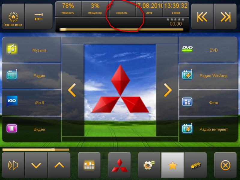

Сообщение от vihr76 Посмотреть сообщение
галочку поставил скорость и порт указал .но скорость не показывает, когда нажимаю на скорость появляется черный экран и все .что с этим можно сделать
Подробнее,где и на какую скорость нажимаешь?

вот эту

чтото я не правильно сделал .в машине приборы не открываются только черный экран а на другом компе приборы открываются . где-то я накосячил

Кста, у меня тоже азимут показывает, а скорость - не хочет
