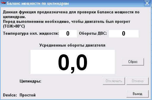

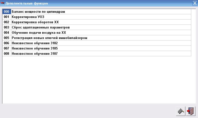

А что там уметь-то?
Валентин в проге сделал. Правда, щас глянул, в профиле Тойот такой фишки нет почему-то... А в Ниссане есть.
