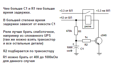

questioner
Регистрация: 18.03.2009
Регион: 56
Машина: Toyota Corolla 120
Сообщений: 170
questioner is on a distinguished road
Вот схема задержки

petro_zn
Регистрация: 10.03.2011
Регион: 22
Сообщений: 6
petro_zn is on a distinguished road
Большое спасибо, буду собирать.

Масса на схеме это GND в колодке ATX разъема?

Да, конечно! Что это еще могло быть, земля за бортом автомобиля?
