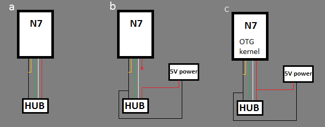

Сообщение от Jenson Посмотреть сообщение
я так понял со стоковым ядром отг не заработает?
нет, точно не будет зарядки и возможно еще проблемы, так как планшет будет пытаться дать +5в на подключенное к нему устройство, а мы в свою очередь, вместо того, что-бы эти 5 вольт взять, пихаем туда свои 5 вольт из хаба. ХЗ можно ли что спалить, но заряжаться не будет точно.

Сообщение от Lexazan Посмотреть сообщение
Вложение 40297
Вариант a:
Хаб запитан от планшета и жрет его батарею. Скорее всего, если воткнуть в хаб мышь, то работать будет, если что по серьезнее, то нет.
Вариант б: На хаб идет отдельное 5в питание
Вариант с: Нужно ядро с поддержкой ОТГ зарядки. Один блок питания и заряжает планшет, и питает устройства в хабе
питание у меня отдельное и на планшет и на хаб, я просто затупил, нужно было просто отг провод купить, отрубить на нем 5в и все.

Сообщение от nico_pol Посмотреть сообщение
Если ты микро усб вилку напаял на хаб, то можешь прямо в ней соединить 4 и 5 контакт (те землю и отг), собственно именно это отг провод и делает.
А чет я там не увидел 5го провода?!
Посмотри в Micro USB вилке, которую ты вместо стандартного USB припаял к хабу.
Да это то я знаю, а провода я так понимаю нет
Тебе не нужен провод, только кинуть этот контакт на землю, прямо в вилке, что бы перевести планшет в режим хоста.
