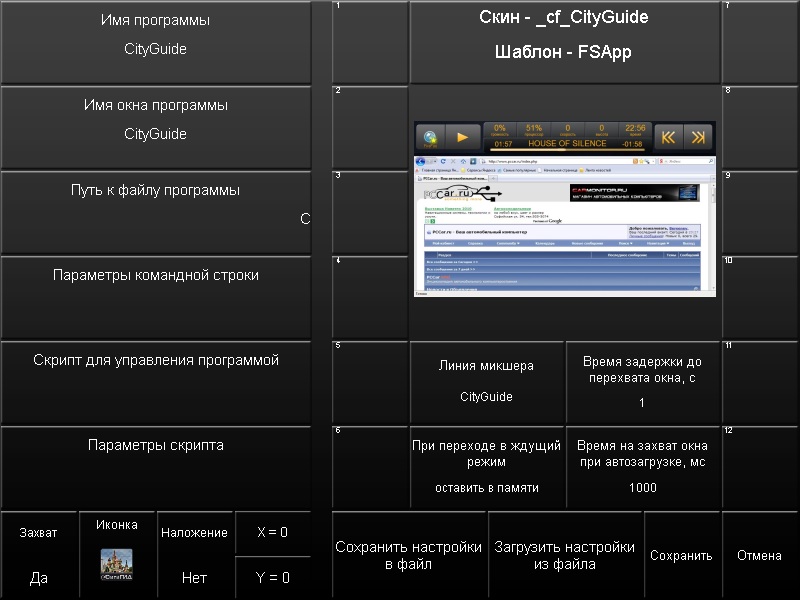

Вот, как обещал. Экран 800Х600, СГ встраивается 800Х480. Возможно проблема встраивания из-за несоответствия разрешений

У тебя вообще без скрипта? И где задано разрешение окна ситигида?

Да - как видно из скриншота - без скрипта.
Я не задавал с этой версией разрешение СГ, но попробуй принудительно - файл res.ini

Вот ведь блин. На win 8x64 сг 8.2 отлично встраивается без скрипта, с одним захватом!!! А я по привычке искал длинный путь Мид спс БОЛЬШОЕ!
