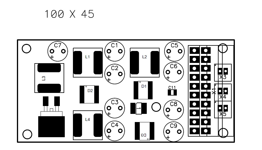

Вот кстати прототип 4-х слойной платы
Вложение 16219
Как дела с прототипам платы я бы купил несколько.

Проц жрет 65Вт
Вот фото блока, без MC33063AD
http://s54.radikal.ru/i146/1007/60/e7bc3d767974.jpg

Сообщение от bootcore Посмотреть сообщение
Проц жрет 65Вт
65 вт не мало. попробуй сначала 12в на меньшую нагрузку.
По -12в. Проверь - массу не забыл? Почему то фотка не вклеивается - посмотри вложение
Тип файла: rar e7bc3.rar (189.5 Кб, 725 просмотров)

Масса есть. Пробовал подключать CD-ROM, HDD и мать без дополнительного питания 12В. Все тянет. Но как только подключаю 4-х пиновый разьем 12В - тухнет.
