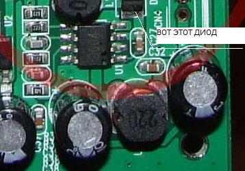

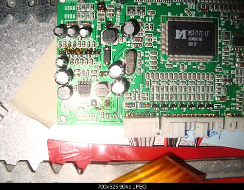

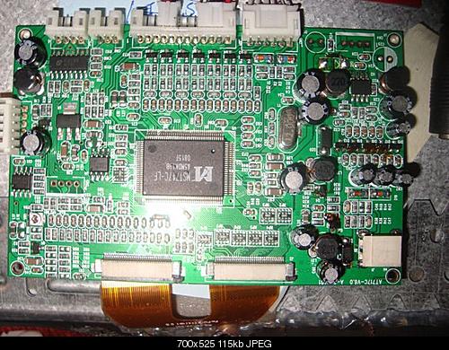

В один прекрасный момент погас монитор(в мороз -30), пошел дымок(но не понять откуда).
Сначало было подозрение на микросхему D004, заказал MP1410 ES (вроде аналог). Перепоял - но при включении в блок питания от компа, комп вырубает(видимо коротит).
При позвонке тестером БЕЗ МИКРОСХЕМЫ диод ШОТКИ SS14 звонится в обоих направлениях. на контактах микросхемы 3 и 4 звонятся накоротко.
Где искать проблему ????????????

похоже у тебя ласты завернул сам MST717
об этом свидетельствует короткое да месте диода
от этого и питатель дым пустил

skayot насколько помню эта D004 это step-up ШИМ для подсветки!!! MST717 тут никаким боком не участвует.
Igor R
диод выпаять и прозвонить., подсветку проверить на предмет КЗ. микруху проверить может уже сдохла, (она там быстро дохнет)

как проверить микруху ?, и еще - диод выпаял - на его месте ставлю тестер показывает замыкание, поменял кстати дросель и при подачи 12в он сразу начинает очееееееееееееень сильно грется ????
где искать неисправный элемент ????????????
= шим в морг! имхо
в поиск по D004
ЗЫ выпаять дросель и звонить кто виноват.
ЗЫЗЫ каюсь может он и не для подсветки

у меня 1410 стоит на основном питании из 12 делает 5
а питание подсветки находится напротив разъема подсветки
