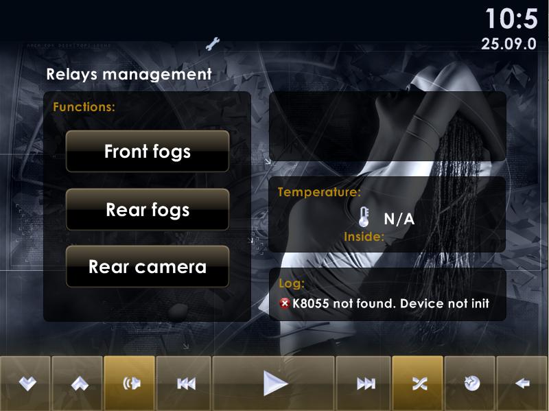

Управление слаботочкой я сделал так: описанную выше плату K8055 подключил к USB. На сайте производителя есть DLL-ка для управления этой платой и так же мануал для подключения релюх. Вообщем с помощью этого всего можно сделать так чтобы с компа включать и выключать нужную релюху. А уже эта релюха подключена к соотв. цепи в авто (камера, задние противотумки).
Кстати и пример кода как работать с этой DLL там тоже есть, если не получится и нужно будет - то могу прислать.
К этой плате можно подключать до 8-и релюх - мне 6-и хватило.
Кстати я сначала сделал тоже на базе LPT порта , потом поменял плату у которой не было LPT порта выведенного, только на плате разъем. + еще хотел именно эту плату подключить т.к. она имеет два аналоговых входа и можно подключить два внешних градусника :-)
