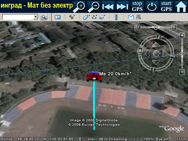

Так ине получилось запустить RREarth на carpc, пришлось подружить Goops и RR теперь все это у меня выглядит вот так:
