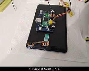

Суть в том, что ничего не паял. Открутил гнезда наушников и юсб от планшета, отсоединил от шлейфа, а шлейф пропустил в вырез на задней крышке. И опять подсоединил к шлейфу гнезда юсб и наушников.
Ссылка на фото

На самой плате с USB разъёмом есть контактные площадки под винтами крепления - это общая "масса". Её разрывать от планшета нельзя. Верните всё назад и попробуйте снова запустить. Или попробуйте соединить массу платы с USB и с разъёмом для наушников с общей массой планшета проводами.
Но я не рекомендую делать такой "вынос"-- проблемы в работе всё равно будут.

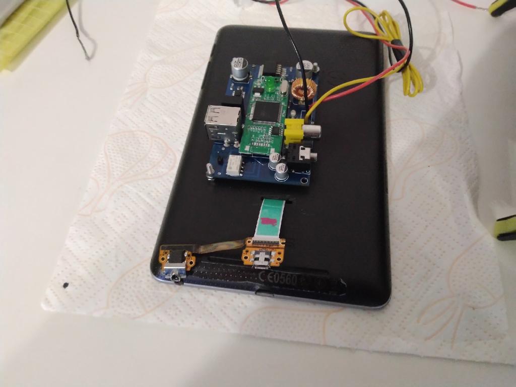

Пробовал прикрутить гнездо ЮСБ обратно, не помогло. Тестером прозванивал эти контактные площадки- они соединены друг с другом и без прикручивания к планшету. Да и понимаете в чём дело, я последовал совету людей, кто так уже делал. Они также вывели шлейф наружу и проблема со звуком не было.
Вот фото как сделано у другого человека
https://imgbox.com/gallery/edit/mLWN...d1Dlf1udJZQ6ne

Попробуйте заменить шлейф--может дело в нём...
