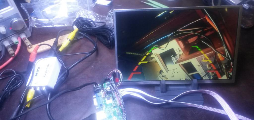

Сообщение от sanek34.81 Посмотреть сообщение
А к материнке нельзя камеру подключить?
Подключил, вроде нормально. Не к материнке конечно)))

Старый 19.11.2017, 12:29   #22
sanek34.81
Регистрация: 15.11.2017
Регион: 34
Сообщений: 11
sanek34.81 is on a distinguished road
Можно подробнее как подключил
Какие именно подробности? Камеру в адаптер, адаптер по ХДМИ в скалер(LCD контроллер). Все работает, адаптеру еще 5 вольт питание надо.
Спасибо всё понятно.
Да не за что в общем то. Давно хотел посмотреть что из этого получится. К тому же, если захочется кому то мипи матрицу, то контроллеров к ним с автоматическим переключением на КЗВ, еще не придумали и это будет хоть не совсем правильное(много компонентов), но решение.
