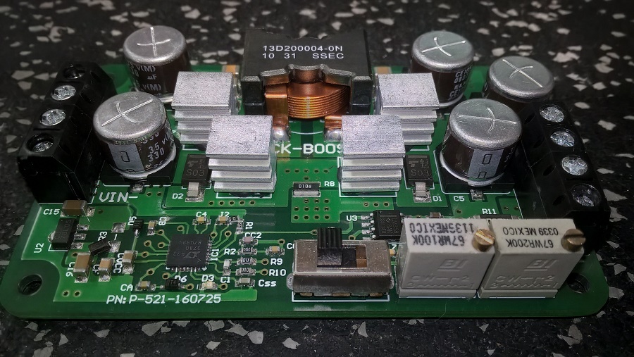

Конечно с нагрузкой с ноутбуком от автомобильного АКБ, понижающим dc играл напряжением.
Тогда - "gut"!
... правда цена...ну дорого короче.
Вот этот модуль точно такой же , как купил ты, за исключением того, что собран на промышленных компонентах, на многослойной плате и реально по даташиту на микросхему. Дороже твоей в 3 раза, но оно того стоит! За счет такого исполнения нагрузочные способности модуля несравнимо выше!
согласен, но для ноута с его тремя амперами...
перебор
перебор
Все станет понятно, когда система "встанет" в машину... На столе работает у всех..., ну за редким исключением!

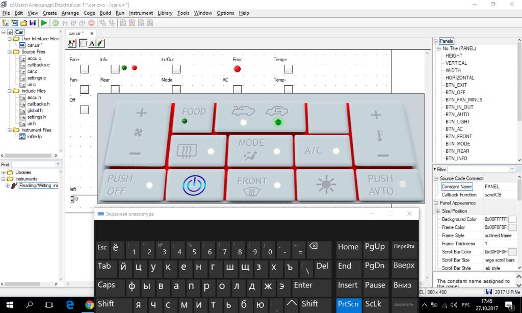

Чуть не забыл.
Если что ардуино нужно дорабатывать для управления по usb
Можно здесь почитать
FOOD...вроде как на русский-питание.
Может по другому обозвать кнопку переключения режимов?)
Последний раз редактировалось basurman; 08.12.2017 в 08:51.
Старый 27.10.2017, 20:56   #25
aptm
Аватар для aptm
Регистрация: 04.11.2005
Машина: VW Passat Variant
Сообщений: 1,425
питание как пища, в смысле - жратва
switch, selector, power mode (P/M)...

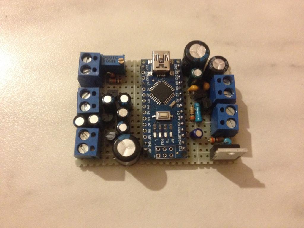

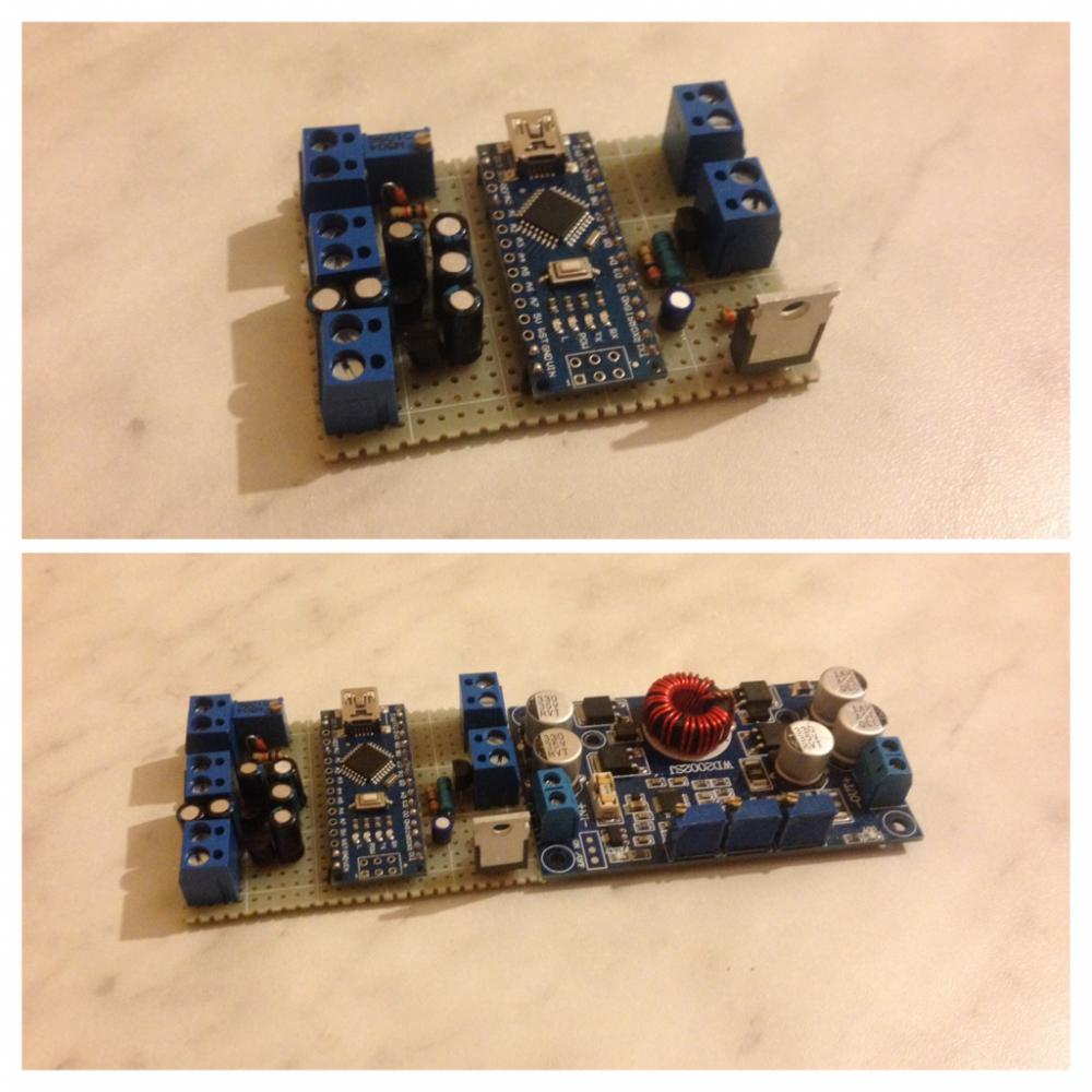

Старый 01.11.2017, 23:45   #26
НСО154
Регистрация: 01.01.2014
Машина: РРС, Форд
Сообщений: 954
Спаял таки мозги
Дёшево и работает.
На аналоговом входе делитель+стабилитрон (контроль напряжения)
На двух цифровых lm78l05 (АСС, и какой-нибудь плюс при запущеном двигатели)
На вход "дежурное питание ПК" ничего не ставил, там и так стабильные 5в.
Выход на включение блока питания осуществлено полевым транзистором (взял помощнее)
Выход на включение ПК так же через мосфет.
Хотел организовать дополнительное, внешнее питание ардуино по средствам dc-dc, но что то подумал...чем хуже микросхема LM7805
Шесть конденсаторов, сама микросхема один резистор, номинал подобрал под 7в.
Потыкал в автомобильную проводку, все нормально работает, при пуске не отключается.
Блок на макетке потестил, ардуино естественно сжёг
А так все нормально, работает, работала...

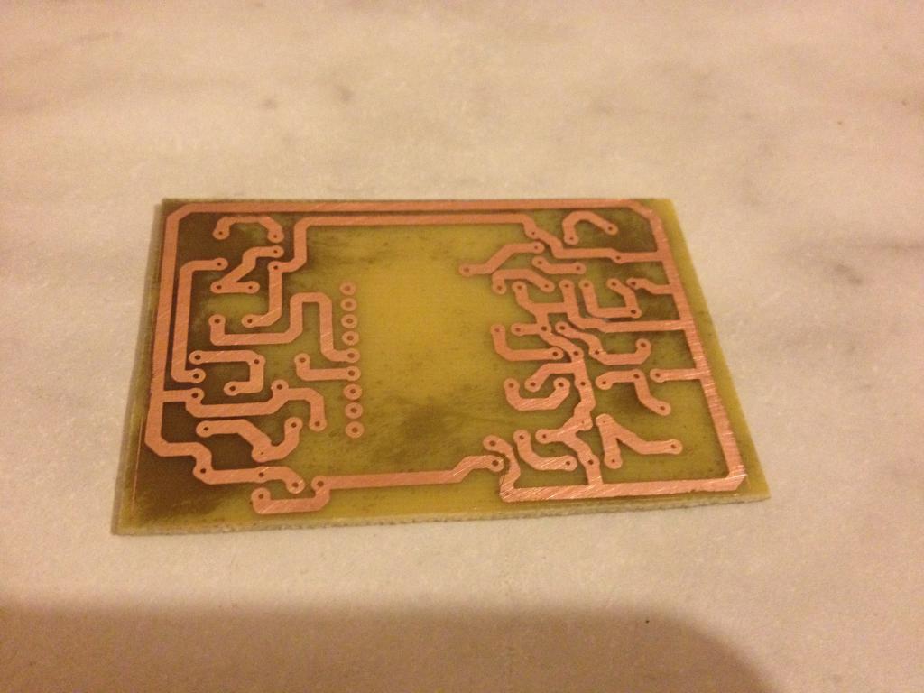

Развёл плату, починю ардуино и соберём в одно целое.
На новой плате предусмотрел защиту (мосфет+диод) от переплюсовки, что бы не запороть в случаи чего)

Старый 06.11.2017, 12:28   #27
Сообщений: 2,669
Радиатор не забудь для LM7805. Будет греться даже на "холостых"...
Старый 06.11.2017, 12:58   #28
Vladget
Регистрация: 04.04.2009
Возраст: 69
Машина: HONDA CR-V-08
Сообщений: 3,129
да же на холостых будет греться не слабо! А че к примеру не LM2596 которая почти не будет греться количество деталей примерно тоже
Старый 06.11.2017, 13:14   #29
Сообщений: 2,669
Для питания Nano совсем необязательно ставить отдельный стабилизатор. Тот, который стоит на плате очень хорошо справляется. Правильная "обвязка" подающего питания на VIN и все... Тем более, что по даташиту на Nano предельные значения входного напряжения 6-20В. К тому же ты не собираешься использовать "спящий" режим контроллера и системы в целом (я о том, что потребление Nano на чипе CH340 - 20-35 мА в "холостом" режиме, а на FTDI и того больше).
Старый 06.11.2017, 13:33   #30
НСО154
Машина: РРС, Форд
Сообщений: 954
Не греется микросхема, и на холостых, и на приделе тестил.
А вот если подать на ардуино 14-16в, то тогда греется сама ардуино
LM в корпусе то93 на 0.1А
