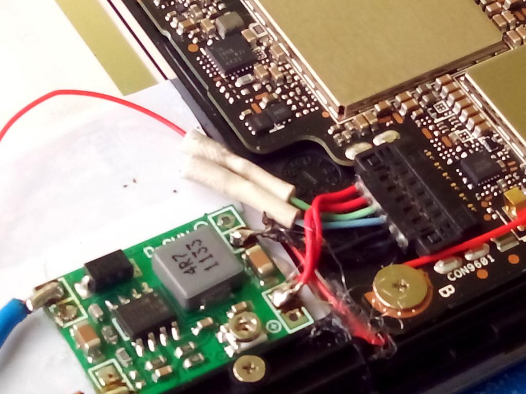

Так вы не сетевом проверяете. Он скорее всего может не выдавать 2А,от этого могут и быть ребуты - тупо питания не хватает. Второй тоже не айс. В машине не 12 вольт ,а 14В(в среднем). Питание должно регулироваться и 5В для планшета может быть много. Достаточно и 4,2-4,4В максимум. Есть в России и дешевле и гораздо меньше размером - ставлю вовнутрь планшета : для примера - http://avrobot.ru/product_info.php?products_id=1630 - хватает за глаза. Только прежде чем подключать - нужно настроить напряжение на выходе(обычно приходит с выходом 12В). Ну или пока можно приобрести подобный : http://avrobot.ru/product_info.php?products_id=1610 (тоже нужно настроить выход 5В)- даже в вашем городе думаю,для настройки дома. Подключите его от компа(в нем есть 12В) или от блока питания ноута - для них(преобразователей) питающее напряжение не критично - от 8В до 26В
http://pccar.ru/attachment.php?attac...5&d=1435087696
