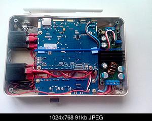

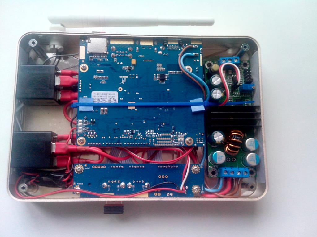

Вот я сделал включение своего Pipo x7s через оптопару и на двух реле Регтайм-1 и Регтайм-2.

Какая красота! Не уверен, что найдётся в моих краях такое реле, но вариант интересный.
А БП справа тоже ваш? Т. е. не родной?
Охлаждение ЦП как-то дорабатывали?

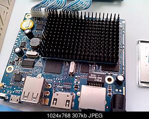

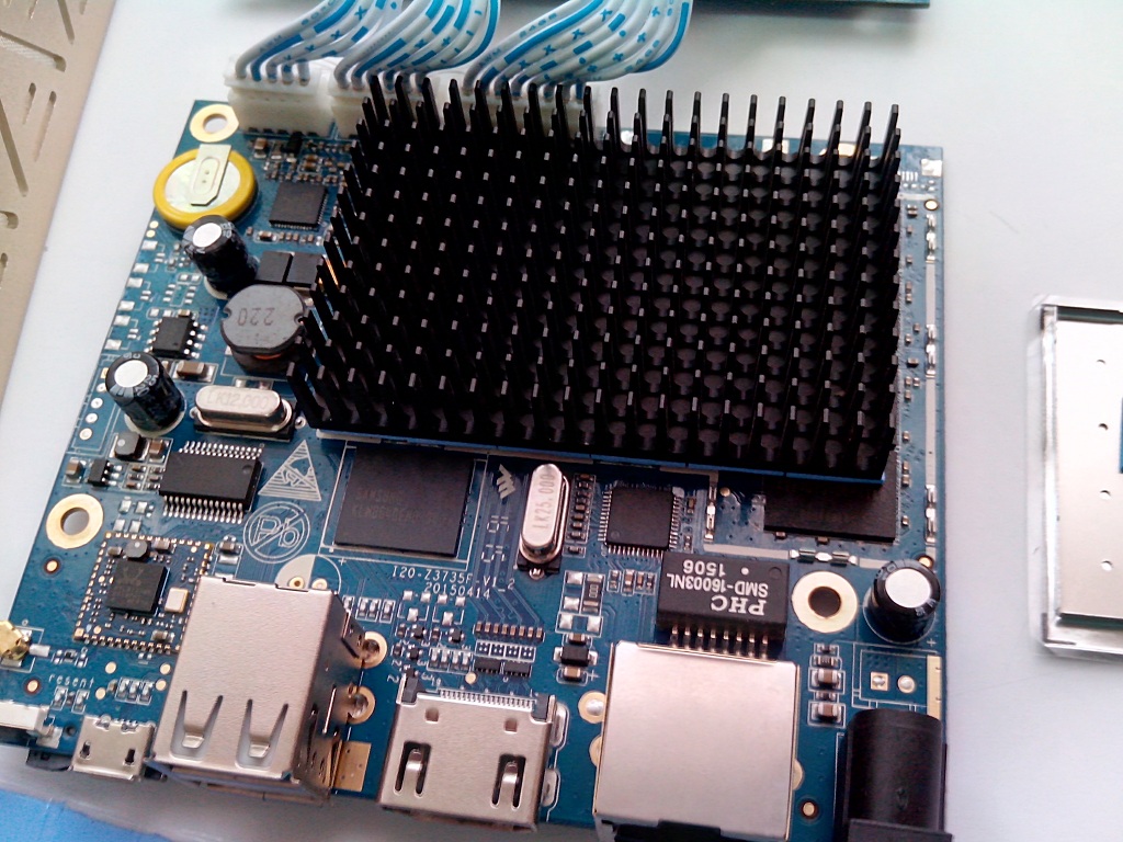

Радиатор наклеил - вот так получилось

Ничего себе, внушительный радиатор.
Я пока что надеюсь обойтись без полной разборки и модернизации внутренностей, хочу для начала вентилятор для обдува стальной задней крышки поставить. Потому что крышка - хороший радиатор, она греется неплохо, т. е. тепловой контакт есть. Но, конечно, этого может и не хватить в замкнутом пространстве.

Пипо установлен в автомобиле вертикально, в таком случае появляется естественная конвекция - теплый воздух выводится через вентиляционные отверстия в торце корпуса. Еще наклеил терморезину толщиной 5 мм на плату с обратной стороны процессора, эта резина контачит с задней металлической крышкой корпуса для отвода тепла, т.е. с одной стороны радиатор, с другой терморезина.
