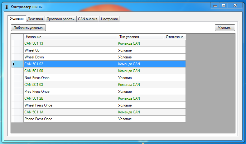

Для двойного нажатия алгоритм: во-первых поймать сам клик - т.е. команды двух типов, а затем на некий короткий период отложить восприятие этих команд как одиночный клик и ждать ещё одной такой пары команд. Если случилось - двойной клик, если нет - исполнит как одиночный. Ну и соотв так можно нагородить и тройной клик, например )
Я в итоге целую прогу написал, чтобы это всё настраивать
