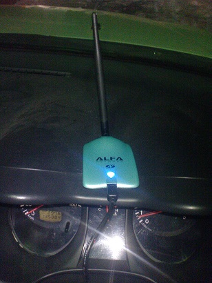

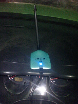

Пришёл WiFi адаптер. Дрова сразу подошли виндовые. Качество приёма-передачи на высоте. В комплекте пластиковый чехол -держатель на присоске и usb кабель, диск с дровами, инструкция =)
Куда бы его запихнуть? =)

Вроде на аиртреке есть спойлер со стопсигналом на 5 двери?
Туде ему самое место.

во внутрь спойлера?

Ну да. Он же пластиковый?

Да. А юзби кабелёк тянуть от торпеды?

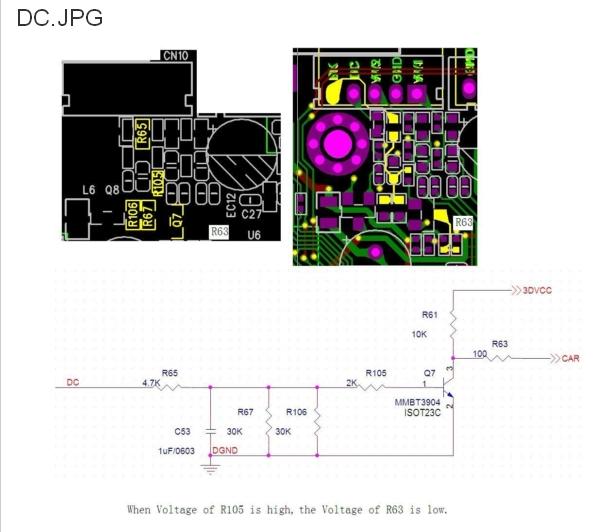

Дерик прислал фото почему может быть неисправен триггер заднего хода.
Может кому интересно будет =)
Ну да.
Если нет желания использовать длинный USB, организовывать питание под него, то можно вынести в спойлер только антенну. А сам адаптер оставить под торпедой.

Починил триггер заднего хода, дело было в перебитом проводке =) Причём зараза на вытащенном писюке прозванивался... Засовываешь обратно - нет контакта. Пропаял все разъёмы.

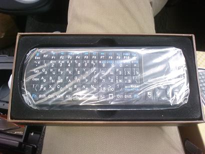

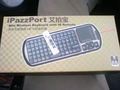

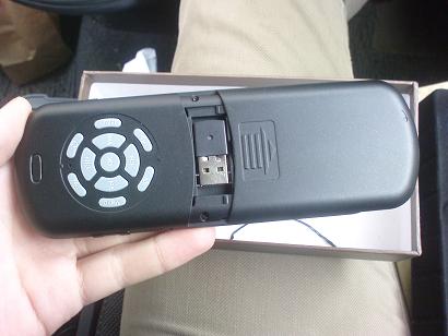

Сегодня получил такую приблуду. Печатать текст двумя руками не особо удобно из-за правого тачпэда. А так в биосе работает, можно что-нить регулировать когда тачскрином не получается =)
Также в нём есть лазерная указка и на обратной стороне управление другими девайсами типа проектора, тв и тп..
