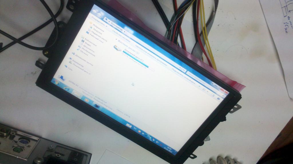

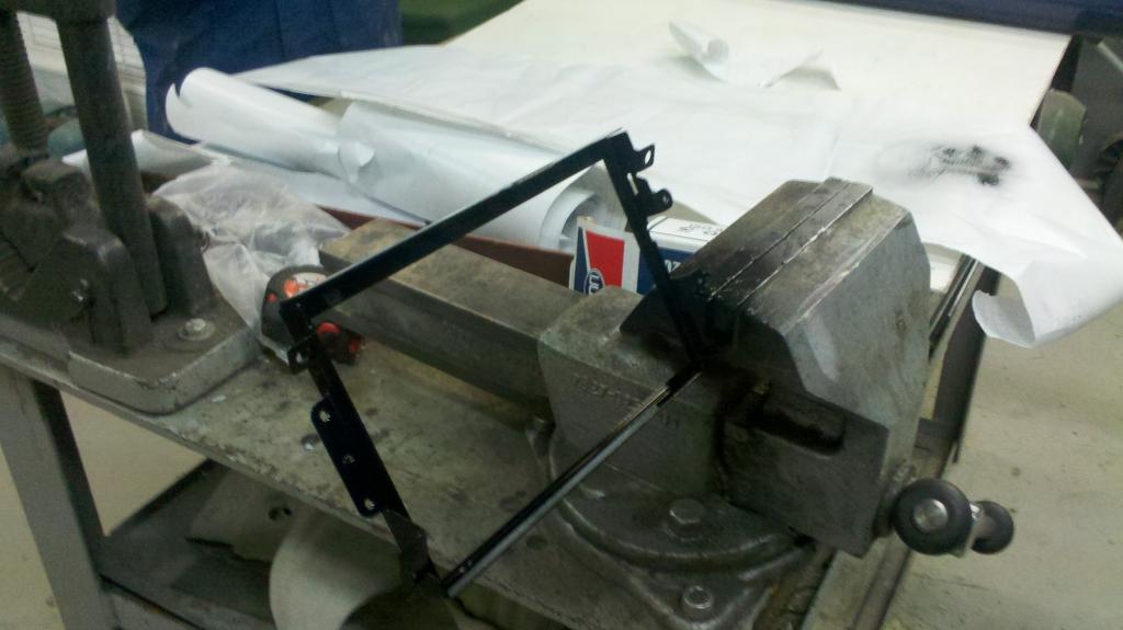

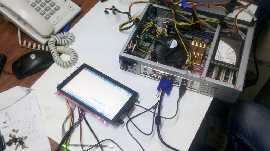

Ну что, пришлось на работу положить три буквы, так как очень чесались руки)))). Как приехал на работу сразу разобрал монитор. Потом отнес к механику, очень толковый мужик))), и понеслась. За целый день правда только подогнали рамку под моник и корпус. Из-за того что матрицы разные, штатная 88х155 мм, самсунговская 92.4х152.4 мм. рамку пришлось дорабатывать, и сам корпус тоже. Сейчас все подогнано и работает. Завтра упакуем контроллер матрицы и выведем провода. Пока как-то так))).
Продолжение следует...

О, подскажи, пожалуйста, как ты рамку монитора резал? Пластиковую в смысле, у меня та же проблема: Мазда (88мм высота) и Самсунг. Пока вклеил Самсунг и сделал разрешение 460 по высоте, выставилось точка в точку, но хочу монитор с разрешением побольше, а там тоже не влазит матрица в родные размеры рамки Мазды.

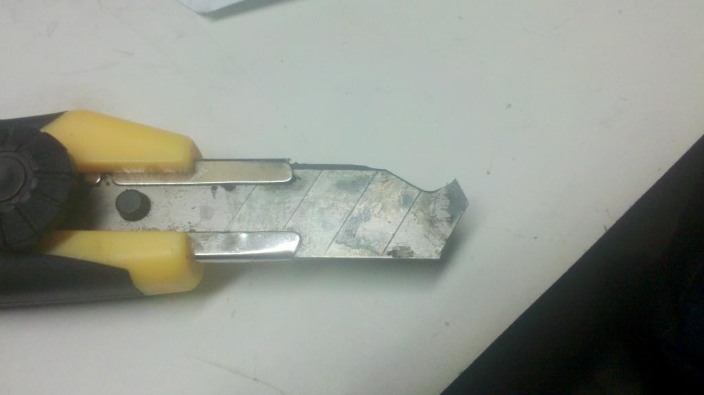

Сначала резал стальную рамку, болгаркой))) тонким диском, потом папильником))) После этого вставлял железную рамку в корпус и использовал ее как линейку, а вырезал инструментом сделанным из канцелярского ножа, переточенного в крючок, попробую позже фото сделать. Резал им как стеклорезом, т.е. прочертил несколько раз и обломал пластик, потом натфилем, не вынимая стальную рамку.

Со стальной рамкой проблем нет - я её дремелем прорезал с диском 38 мм, потом специальной насадкой шлифовал, а вот пластиковую рамку страшновато, вдруг испорчу, а отдавать кому-то, тоже могут испортить. А как ты выравливал рамку с лицевой стороны? В смысле углы и плоскость, чтобы смотрелось не колхозно? Потом рамку красил? А можешь ещё поближе сфоткать пластиковую рамку с лицевой стороны?

Щас тока телефон под рукой, потом на фотик щелкну. Моник еще у мастеров наших на работе))) занимаются им...
Вот кстати фото ножа, которым резали пластик.
