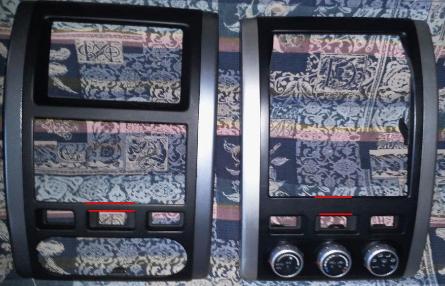

Получил, наконец, из Польши рамку от нави. Быстро, т.к. передавали оказиями через Белоруссию. Получал с поезда на Витебском вокзале.
На фото рядом с новой рамкой стоит снятая с машины - у которой выпилен верхний бардачок. Красными линиями я отметил толщину от проема 2дин до кнопок и климата в обеих рамках. Как видно, на рамке с нави голова должна сместиться вниз ровно на 16мм. Плюс ко всему, меняется и угол наклона головы - ее верхний край немного наклонился вниз. Меня об этом предупреждали выше, но я не понял на тот момент. Посмотрел коды кронштейнов на которые крепится голова и узнал, что для нави и без идут одни и те же, значит по другому расположены отверстия на самой голове. что идет с нави. Поэтому мне пришлось клеить малярный скотч, размечать новое положение головы и сверлить новые отверстия в пластинах, на которых висит голова. Далее - по новй разметил положение рамки с матрицей. При монтаже матрицы велез такой "косячок" - матрица справа немного шире левого края и из-за этого справа видна полоска в 3 мм. Видать штатный экран немного шире 7". Думаю что-нибудь придумать для этого, но пока мыслей нет. 8" матрица точно не встанет, даже если сильно расширить окно.
