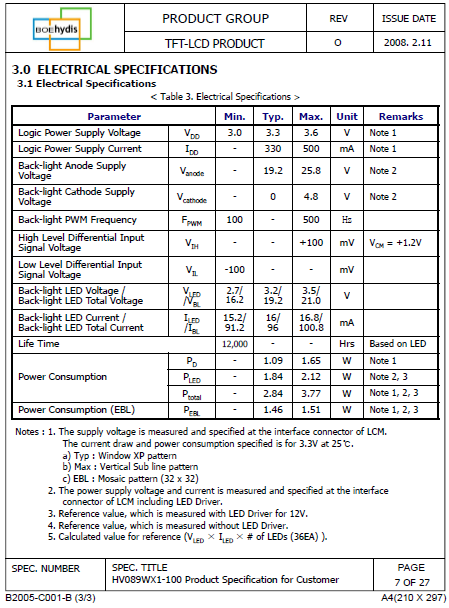

Вот приглядел такую матрицу. Главное на страничке есть даташит. Кто хоть чуть шурупает посмотрите ее достоинства/недостатки. Я не пойму куда смотреть...

apophis-2012 -хорошая ,современная TN матрица,с достаточно неплохими характеристиками на сегодняшний день.

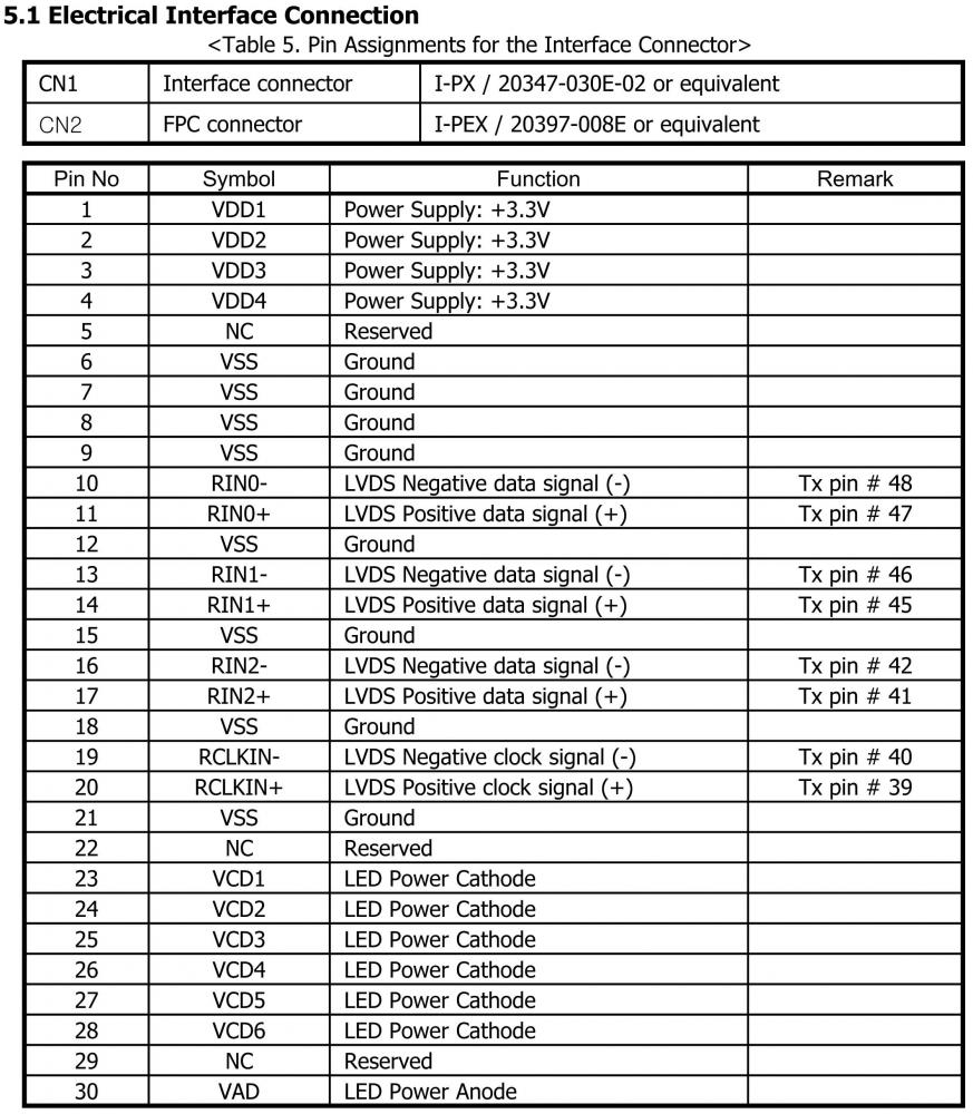

Заказал вот такую матрицу http://www.ebay.com/itm/390410783182...84.m1497.l2649 и вот такой к ней тач http://www.ebay.com/itm/270795800563...84.m1497.l2649
Насколько понял из даташита контакты 23-28 и 30 отвечают за питание подстветки дисплея. Или я ошибаюсь? Какое напряжение на них нужно подавать?

Ну тогда Вам еще нужно ВОТ ТАКОЙ драйвер светодиодов, т.к. его на матрице нет.
ВОТ ТУТ тема про подключение аналогичной матрицы.

Опа, не знал, что такое может быть. Спасибо!
Ссылка на тему что-то не открывается. Может попроще драйвер подойдет, типа такого http://alled.ru/rld2018-1-led-driver-630-650.html?

У Вашей матрицы 6 цепочек светодиодов с общим анодом. Либо приобретать дорогой драйвер, либо, если хочется сэкономить, объединить катоды и подключить к одноканальному драйверу, типа того, что Вы предложили. Но Вы не сможете регулировать яркость и есть вероятность, в случае чего, спалить диоды.
Есть еще одна интересная микросхема, как раз про Вашу честь

Redbiz
Спасибо большое!
Вчерашнюю Вашу ссылку открыть чуть позже мне удалось. А в ней как раз про эту интересную микросхему речь шла. Может попробую ума ей дать.
