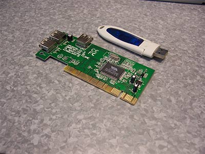

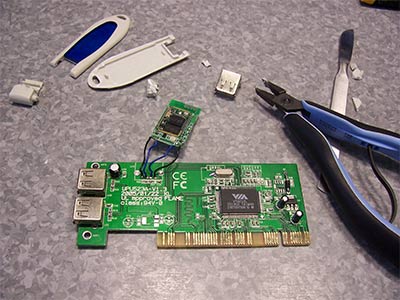

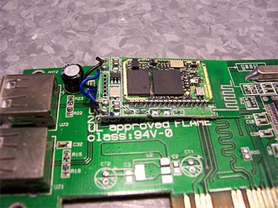

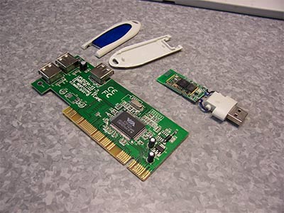

имеем PCI плату с USB портами, низкопрофильную (только такая влазит в мой корпус) и усбишную блютусину
корпус блютусины безжалостно (но аккуратно,что бы не повредить внутрености) расковырян и выброшен, разъем USB от плты отпаян на его места проводами впаян BT. bt зареплен катайскими соплями к плате(на фотках этого нет.

Сань! Разверни его головай вверх, я вот сейчас со своим блютусом мучаюсь у меня антенкой он получается в окружении металла и с приборки телефон уже не берет, а с передних седений кое-как.....
а вообще, за идею "совокупления" зачот!
Вложение 1911Вложение 1912
Вложение 1913Вложение 1914
Шурик, идея хорошая, но вот не знаю как с приемом-передачей будет - надо тебе его как-то антенкой поближе к дырке какой-нибудь сделать!!!

т.к. корпус из оргстекла мне кажется проблем не будет, у мя на работе такойже БТ стоит внутри обычного металического корпуса, работает на растоянии трех-четырех метров без проблем, а на пяти метрах начинает отваливаться при передаче.
таки он у тебя с одной стороны будет экранироваться USB платой от которой на антену будет цеплять и паразитный сигнал, которой нафик не нужен, а еще учти что на работе у тебя акромя этого корпуса ничо нет, а в машине у тебя есть кузов по которому токов бродит как муравьев по лесу, отседова и косяки, я ж те грю, у меня на передних сиденьях еле берет а на панели уже усе, не работает......
Отдай мяч Лене, тьфу, вынеси антенку!!!!!
А у меня все окей, куданизасунь. Не зря понты - понтами зовутся, у меня ни муравьев ни токов

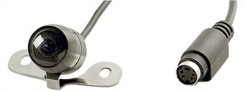

сесгодня приобретена камера заднего вида Challenger RV-C Mini/VN-2105-N , по наводке artm. дешевле чем у них не нашел.

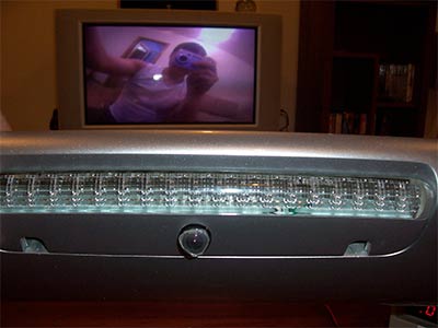

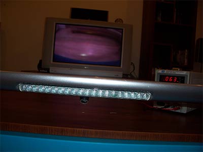

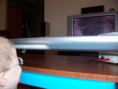

склеил корпус, а пока он сохнет врезал в спойлер камеру, вот что получилось
(на первой фотке видно потребление камеры 063 мА)
Вложение 1969
Вложение 1970
Вложение 1971
зачетно!!!, а на камере пленка защитная или что это???
Мой mediaBMW
Видеонаблюдение в машине? ДА!
грунтовка-шпаклевка
