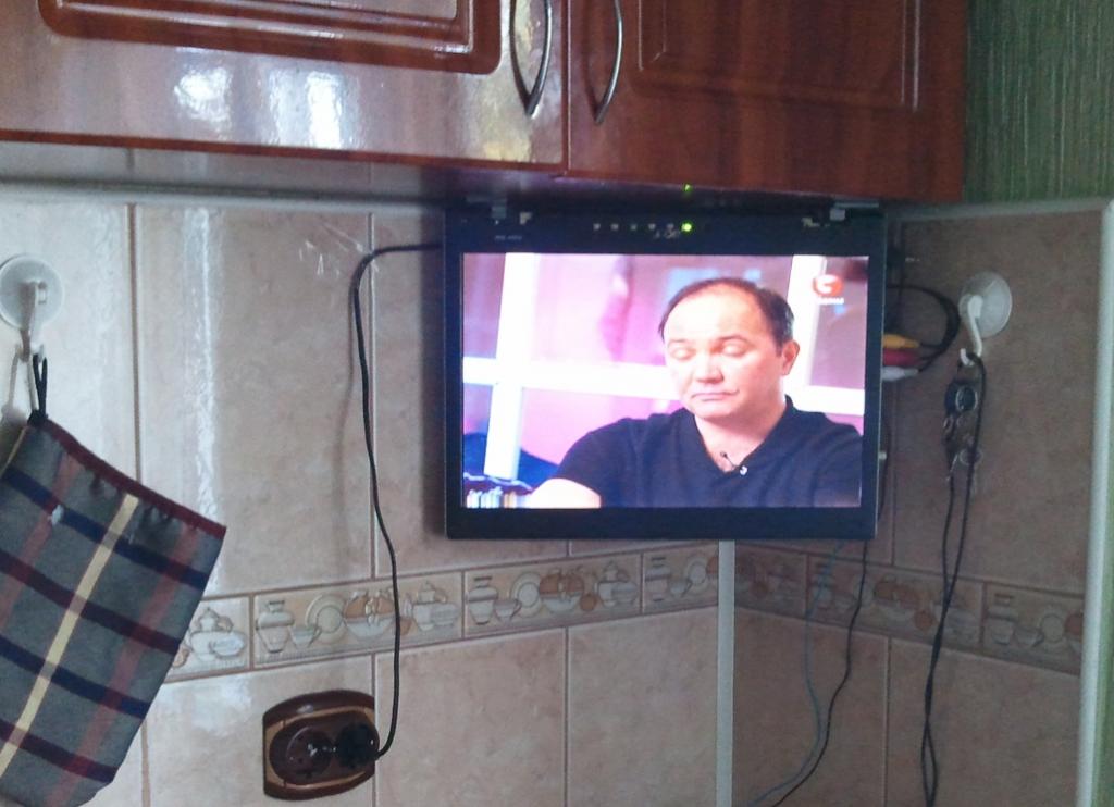

Ну вот собственно девайсина так сказать в сборе. Качество фото не очень извините фоткал телефоном.
Работает нормально. Все зависит от матрицы. Я в процессе сборки укокошил лампу подсветки в матрице вместо неё поставил светодиодную подсветку от убитой матовой матрицы. Думаю матовая была-бы ещё лучше. В этой штуке есть русское меню, но блин такое и чем они его переводили? Короче корпус полностью от дохлого ноута, все потрохи демонтированы кроме динамиков и успешно внедрённый контроллер с небольшой дошлифовкой корпуса. Короче китайский телек за пару вечеров.
