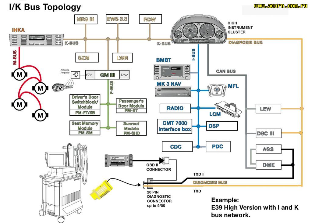

Вот тебе схемка котороя (возможно, но не факт) прояснит твои понятия по поводу шин i и k.

Сообщение от seraf Посмотреть сообщение
Ощутил, что схема на 2-х транзисторах годится только для чтения из шины. Если пытаешься записать в шину, то примерно 60% сообщений получаются битые.
Правильно ощутил, для того чтоб сообщения не терялись в шине их нужно посылать в тот момент когда она свободна или арбитраж твоего устройства выше арбитража устройства которое в данный момент шлет свои команды в шину.
Покопайся в инете, там 100% есть готовые решения как сделать адаптер чтоб он мог не только "слушать" шину но и внужный момент отправлять сообщения.
ПЫ.СЫ. IKE это приборная панель.
...и еще рестайл, дорестайл - совершенно пофиг шины везде одни и теже. Разница есть только в подключении у приборок лоу (с машинкой) и хай (со строкой).

Видел эту схему, собирался выложить, спасибо что сделали за меня)
Только ничего толком она не проясняет.
По спецификации подтверждения должны быть, где они? их нет. Потом расстраивает, что нельзя заставить узел повторить действие дублированием сообщения, что означает, что команда устройству дана не по шине, а как-то иначе.
Например, выключаю свет в салоне, ловлю сообщение, потом включаю свет опять, отправляю пойманное сообщение - эффекта нет. Значит шина часто используется только для оповещения других устройств, а не для основного управления.
