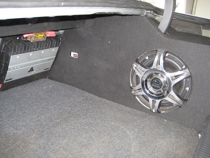

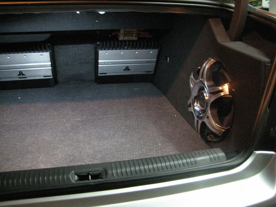

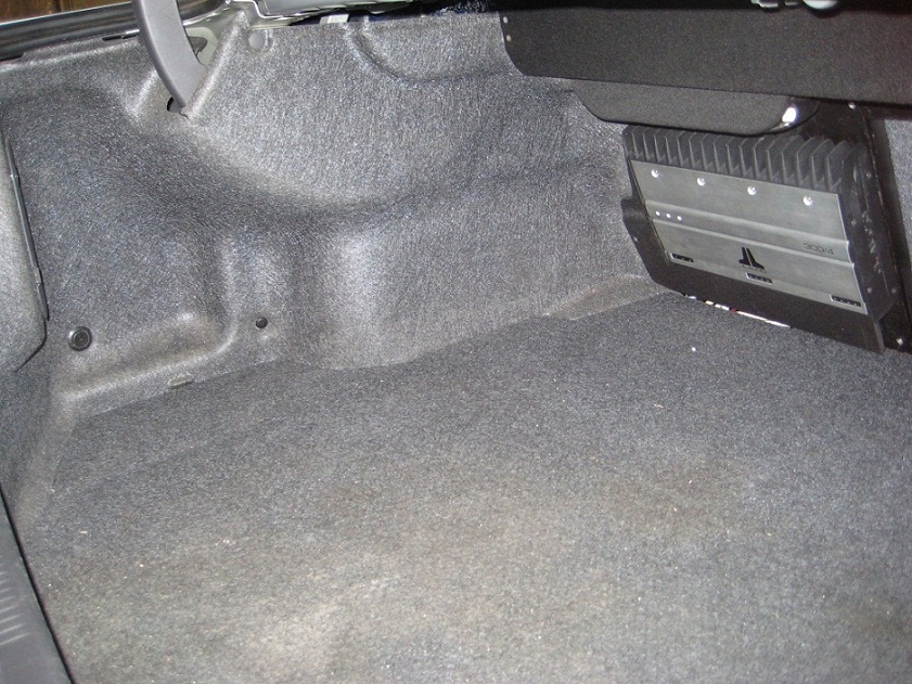

Не было фотки в сборе. Сегодня сфоткал на скорую руку (сорри за качество и мусор ). Все достаточно по спартански, но максимально сохранен объем багажника. Конденсатор спрятан за облицовкой (EOS 6F), неэстетичные торсионы багажника заменены на гидравлику, место в полке под штатный саб открыто для акустического соединения багажника и салона. Головка саба DLS IRIDIUM 10", гриль из автомобильного диска.
