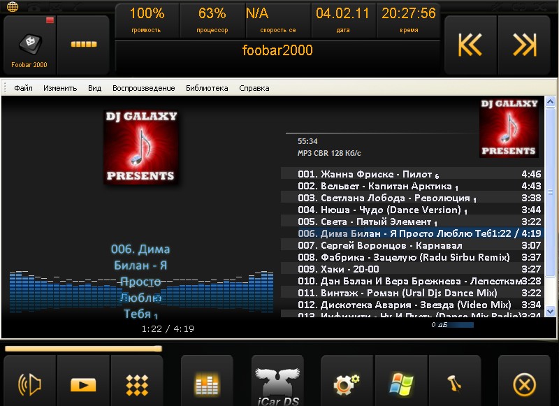

foobar заставил помучаться три дня.Чтение и эксперименты.Получилось пока такБуду мутить дальше

Сообщение от "lefhl" Посмотреть сообщение
Убери галочку с ПОКАЗЫВАТЬ ПАНЕЛИ, и пропадёт меню.
Не вижу в чем прогресс относительно последней картинки (пост №12 текущей темы)?

Спасибо читал-пробовал..,в курсе..,но пока не хочу убирать меню.Поковырять охота....
ОФ:
А вообще то спасибо большое.В машине всё хорошо и исправно работало,а начал крутить-вертеть новую (для меня) оболочку и опять как первая любовь Эксперименты то так,то сяк,то...в общем часов до трёх ночи без устали.
ОФ:
Ну если тебя панелями не удивить, то в настройках выбери шаблон template_new_1, а в файл buttons_screens.ini добавь эти строки, и получишь справа кнопки управления списком в фубаре, можно и вручную на экране фубара, но так быстрее.
Дима Билайн - это круто!!!
Прогресс в том,что (спасибо автору 12 поста) я читал, пользовался инструкциями,но тема базовая из сборки http://vadimsva.ucoz.org/forum/2-41-1.
А что касается Димы,так без него тоже ни одна сборка не обходится
