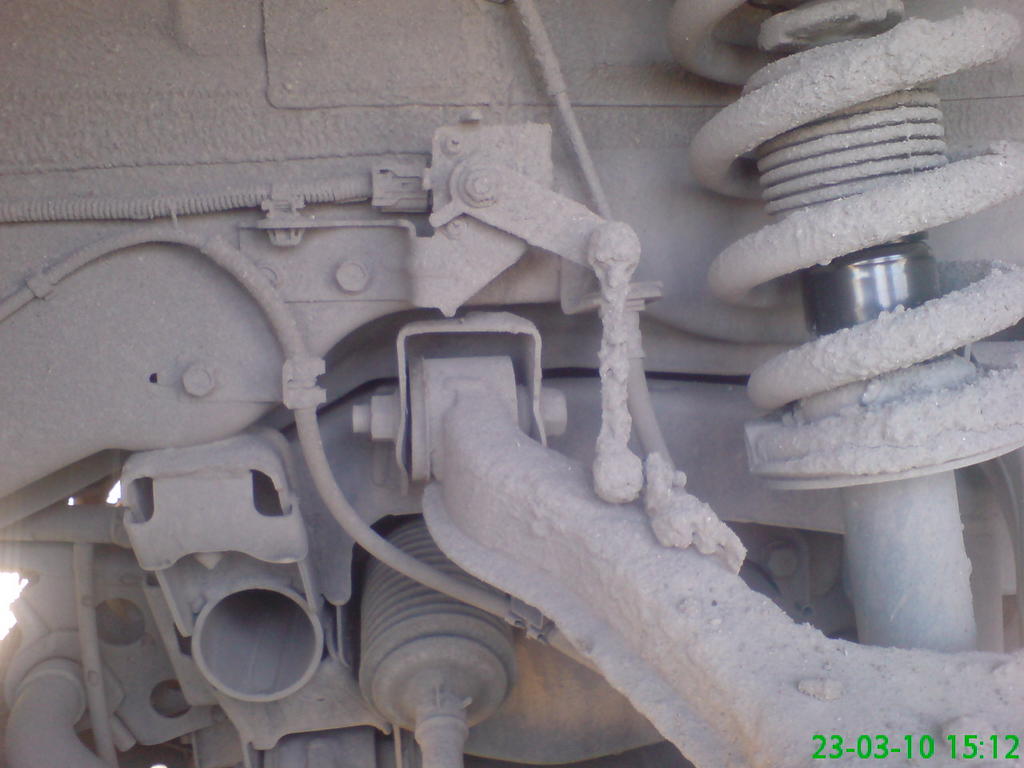

Ну если так хоцца берёте датчик положения дроссельной заслонки(валяется в каждом автомагазине) и ваяйте...да и цена у него баксофф 5$.
Пысы...этот датчик применяю у себя по работе для контроля положения стрелы автоподъёмника!
интересно!!! я так понимаю что там редуктор нужен ещё?

Сообщение от mirilka Посмотреть сообщение
Зачем редуктор дАрагой...так пАйдет )))) Вообще у датчика угол поворота порядка 90 град, прикручивайте две тяги (типа циркуля конструкция) и всё...датчик к корпусу авто, одна тяга к аморту или нижней ступице (или как там правильно хз), а вторая к датчику...
Пысы Сегодня буду колесо делать на Паджерике - постараюсь сфоткать датчик....

Держи... вверху с тягами...разберешься...

спасибо за фото! система и в прям простейшая получается и затрат с гулькин фиг!!
т.к машинку намерен в течение месяца поменять то эксперименты буду ставить на новой подопытной
