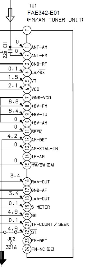

Вот, тоже начал делать радио по этом проекту. Огромное спасибо за такую возможность.
Правда, такой же тюнер не удалось найти. Есть похожий - FAE342. Так как опыта у меня в таких делах маловато, прошу помощи. Правильно ли я определил выводы тюнера? Прилагаю фрагмент даташита магнитолы, в которой используется данный тюнер, и переделанную плату.
Еще один вопросик. Если это дело дополнить USB<->LPT переходником, будет работать?

for TroyTQ
Плату вроде правильно развел , только для начала распечатай на бумажке и воткни в бумажку тюнер чтобы понять размещение тюнера . А так все гут .
P.S. Если переходником оснастить то работать и по usb будет , только я этим заморачиваться не буду , меня и ЛПТ версия вполне устраивает. Просьбы накидать переходничок не принимаю , будет необходимость сделать для себя - сделаю и опубликую на форуме ( Я не жадный ) , а пока необходимости такой нет . Всем желающим usb радио обращаться к Alex-L , цена вопроса всего 3000 р.
