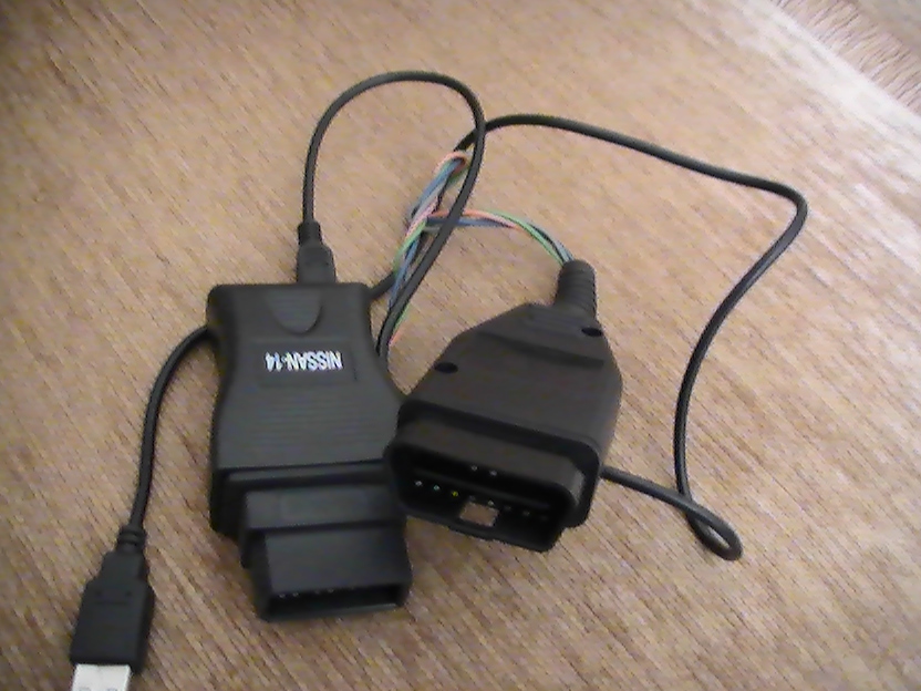

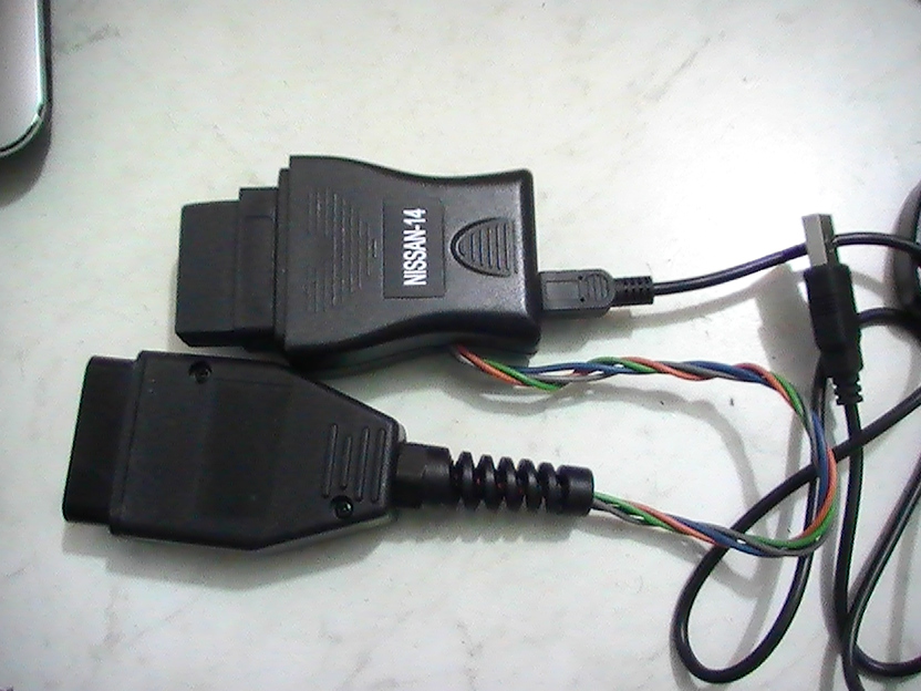

Здравствуйте друзья. Автомобиль Ниссан Примера Р12, вариатор ,японка 2001 года. Попробовал подключится к вариатору ,Tecu 3706 . Поиск по линии Rx-Tx нашел SRS,ABS и коробку ,только АBS и коробка в красном.

Привет солошаднику из братской Армении. Каким шнурком пользуетесь?
Я вот тут затрудняюсь, можно ли использовать адаптер К-лайн для Rx-Tx.

Сообщение от Besogon Посмотреть сообщение
Не понял вы хотите переделать “орион” под Consult-I, или подключится не переделанным?
Если последние, ничего не получится .

Besogon , здравствуйте. На нашей К-лайном можно смотреть только двигатель(там же покажет только коды ошибок по вариатору если таковые есть),а все остальные блоки идут по RX-TX линии. RX-TX смотрю адаптером CONSULT-1
