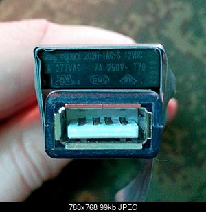

Не, мне не надо отг, я по поводу реле на сигнал с камеры.Сейчас настроенно ,что изикап включается по сигналу с камеры , но есть ложные сробатывания от помех,вот хочу от них избавиться с помошью реле.
Мне просто интересно стоит заморачиваться с реле именно на 3g версии нексуса,будет изикап работать если рвать d+ ?!

Нет, не будет, пробовал в трех вариантах - ОТГ, D+, питание изикапа. Успешно отрабатывал только вариант разрыва ОТГ.
Если Вы имеете в виду разрыв самого сигнального провода камеры, то да, будет нормально отрабатывать.

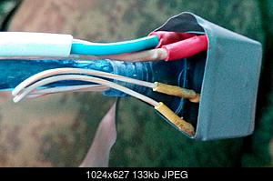

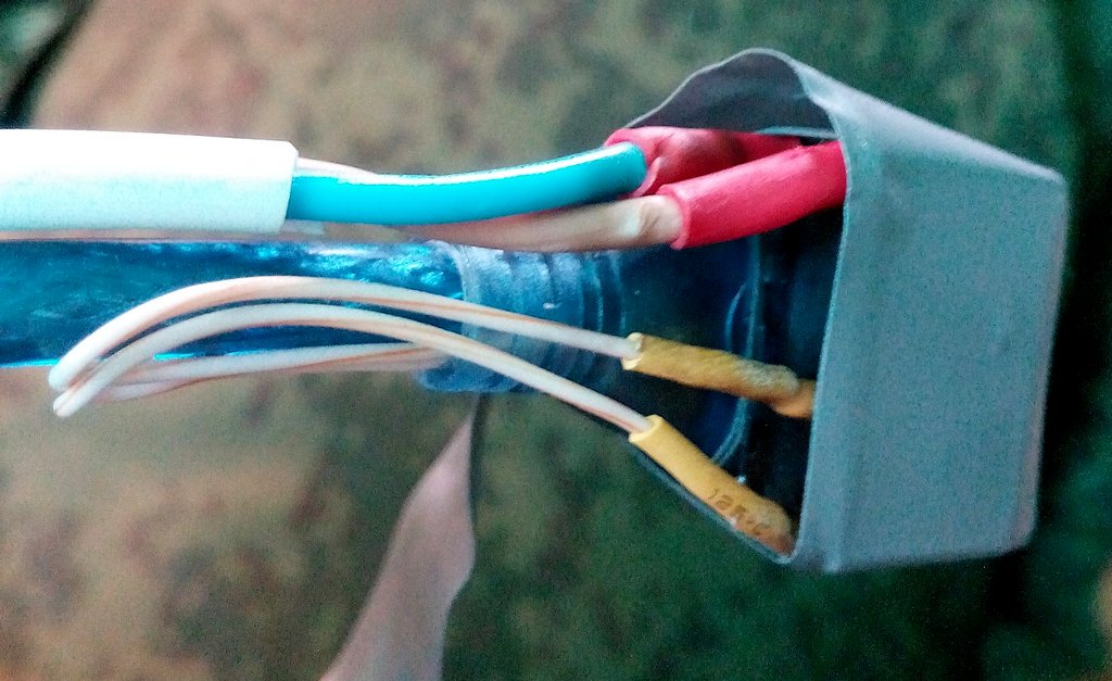

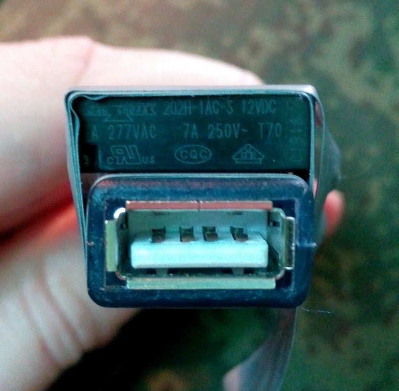

Если планшет загрузился без OTG и нормально определился программой ,то разрыв через реле D+ работает.
Вот такую релюшку использовал.

Так что , у кого nexus7 3G , смело можно ставить реле и рвать D+ на самом EasyCap v. 007 !
