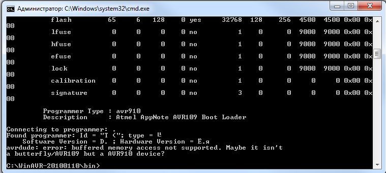

всем привет,у меня не в какую не хочет прошиваться,на Arduino pro micro,вот что пишет в консоли

Судя по консоли, файл с прошивкой не видит. положи файл в папку с прогой или в корень системного диска.

прошивка лежит в папке с прогой,вот только я не могу Перейти в консоли в C:\WinAVR-20100110\bin, прошивка в папке bin лежит

Вин 10 и программаторы не есть гуд))) Попробуй этот dll и заменить им аналогичный файл в utils\bin директории.
