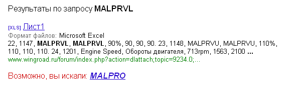

Вот что выдал гугл

то что гугла выдает я видел
