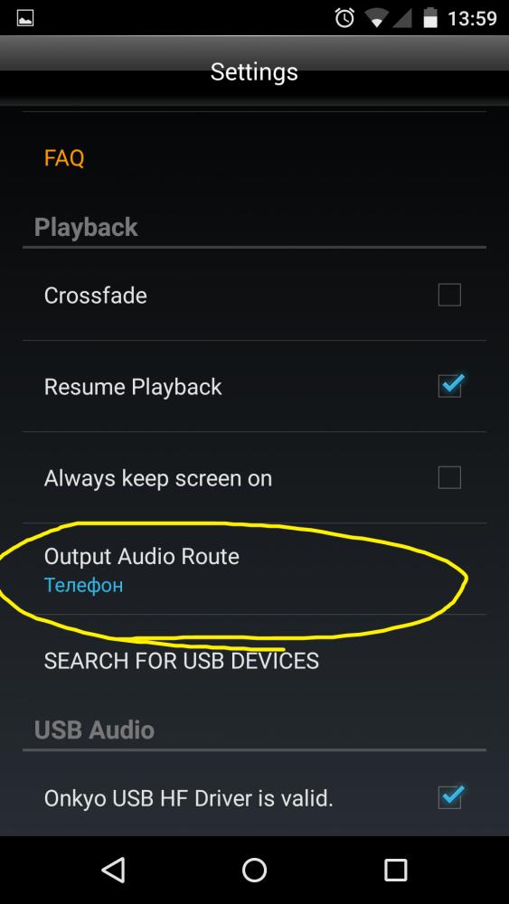

да особо никакой разницы если это цифра.
Ты в onkyo в настройках поставил галочку использовать usb драйвера?

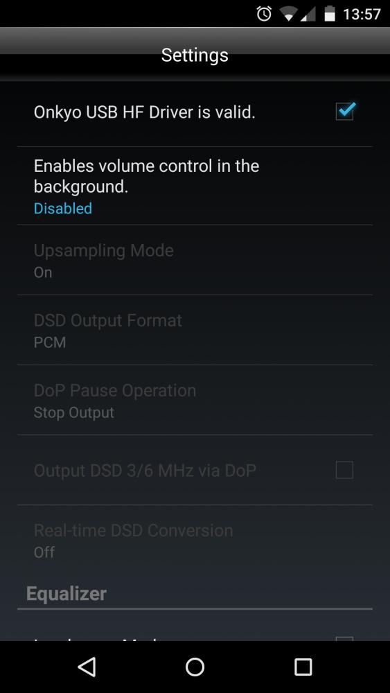

А вот тут чего?

Да, галочки все поставил, иначе звук через оптику не идет. Так ты не ответил, через что у тебя транспорт сейчас. Какая оптика? У меня реально звук через оптику неважный, иногда запинается, вероятно, дело в длинном usb удлинителе, а может межблоки до проца самопальные из canare gs6 не получились. Завтра буду бороться с наводками и поэксперементирую с межблоками.

Я ж тебе ответил выше, что или кабель оптический фуфло, или твой длинный юсб.
А ты пороц нормально настроил??? Все динамтки играют в Фазе?
У меня через сабру...говорю жe, для цифры это малое значение какая карта... ЦАП тут не принимает участие, а только транспорт usb-spdif
