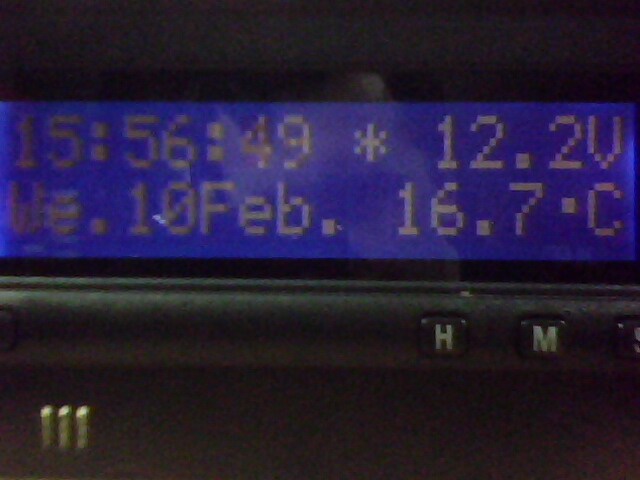

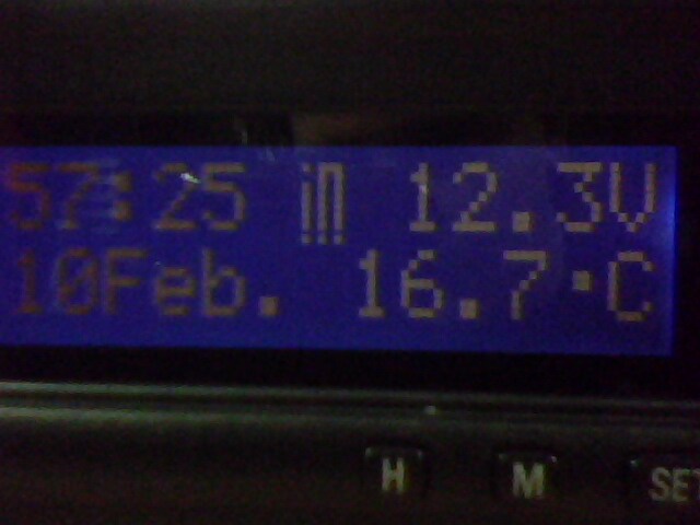

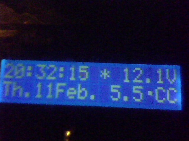

Electron,последная версия контролера очень хорошая,но есть некоторие баги с английском прошивке.Прилагаю фотки.Проблем с значок,отображается remout,при pc off,и произволного показания CC для температур.Можно отредактироват ето?

Супрессор по большому счёту и есть стабилитрон, только расчитанный на большой ток и небольшое время работы в режиме ограничения. Если ваши zennerы выдержат кратковременную перегрузку (пока не выгорит предохранитель) то можно и поставить. Всё зависит от конкретного прибора, и его максимально допустимого тока. Желательно только не на 6,8В, а на 5,6В.
sdslavi
Спасибо за отзыв. Постараюсь исправить в ближайшее время.
P.S. Что у вас за дисплей? У кого то ещё есть проблемы с отображением ремоут-статуса?

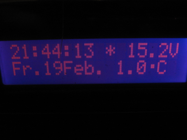

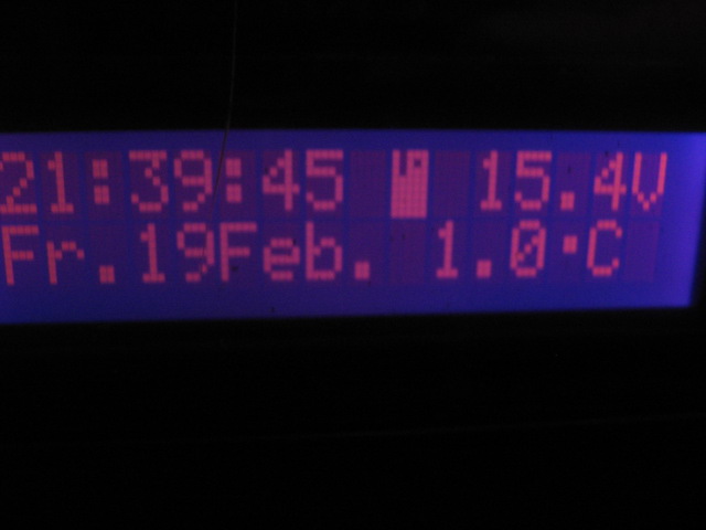

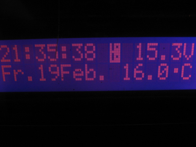

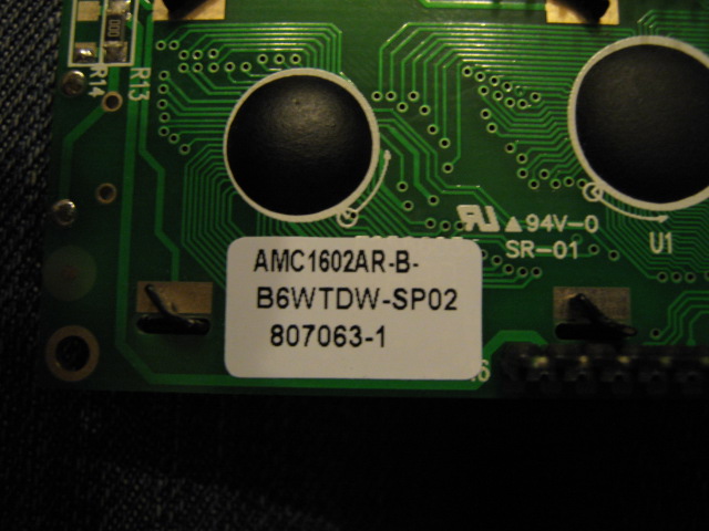

У меня дисплей AC-162ESUQW-56H. Пробовал и OD-AMC1602AR-B-B6WTDW тоже проблем.С руской прошивке все в порядке,с английской-проблем.
ID:	15191   Нажмите на изображение для увеличения
ID:	15192   Нажмите на изображение для увеличения
ID:	15193   Нажмите на изображение для увеличения
Последний раз редактировалось sdslavi; 17.02.2010 в 23:42.
sdslavi вне форума   Ответить с цитированием
Старый 21.02.2010, 21:16   #279
Electron
Регистрация: 03.08.2007
Город: Саранск
Регион: 13
Машина: Subaru Outback
Сообщений: 42
Electron is on a distinguished road
Обновлённые версии прошивок 5.40
Изменения:
1.Ремоут-статус в обоих версиях "*" - при включеном и пустота при неактивном состояниях.
2.Корректное отображение температуры, неподвижно в правом нижнем углу.
3.Добавлена возможность ручного выключения CarPC в любом режиме (ранее при включенном зажигании этого сделать не получалось)
4.Косметические изменения в меню русскоязычной версии... память контроллера под завязку((
Протестируйте пожалуйста, у меня пока такой возможности нет
Тип файла: rar step5_50eng&rus.rar (16.8 Кб, 760 просмотров)
Последний раз редактировалось Electron; 22.02.2010 в 13:58.
