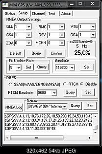

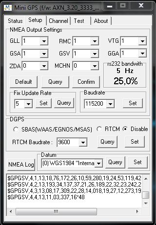

Сегодня получилось побороть LS-23030G, но совсем. В iCarDS так же глючит.
Сделал настройки от Lexx09 http://pccar.ru/showpost.php?p=354324&postcount=691 , совсем отказался работать. Даже через час, скорость нулевая. Без этих настроек работает, но с большим запозданием. Может проблема, в том что у меня стоит 5 кГц. 10 кГц выставить не получилось.
Но при этих настройках ; работает. Сити Гид, Яндекс навигатор, Семь дорог и Гармин. Видео скину позже.
Настройки.
Название: работает 4 нави сама настройка.JPG

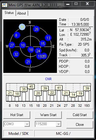

Название: работает 4 нави.JPG
ID:	44647 Нажмите на изображение для увеличения

P.S. Автоспутник так и не работает. Настраивал через прогу MiniGPS_v1.4.6.

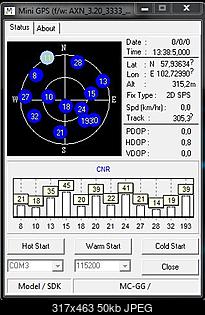

16 спутников это дома ловит,в машине сегодня 20 стабильно.

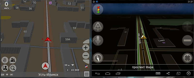

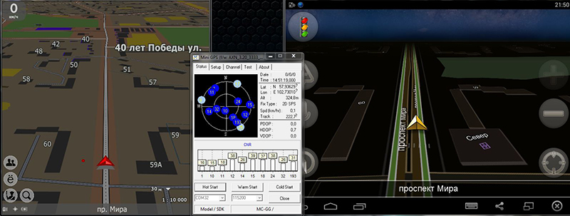

Работа Сити Гид и Яд. Нави. (тест дома)
20 минут работы..... Скорость ноль, местоположение не изменилось.
Как, было раньше; (дефолтные настройки) скорость порой достигала 20 км и место положение чуть ли не 200 метров., от реального.
второй снимок через 7 минут. В Сити Гид чуть сместилась точка, но скорость 0 км.

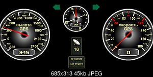

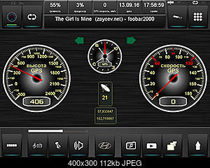

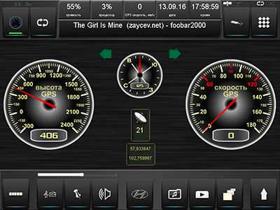

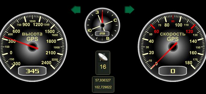

Помучился еще немного и Икар запел. В итоге работает Икар (c POI). Сити гид ,Семь дорог,Гармин, ЯД.Навигатор.
Скин спутников.

Да настройки для LS-23030G, ,постом выше указывал. Потом пробывал установить эти настройки http://pccar.ru/showpost.php?p=354324&postcount=691
не пошли. Поставил от Lexx09 правленный iCarDS_10Hz все заработало. Не говорю что идеально...остановился и сразу ноль...
Еще надо потестить, а потом видно будет. Надо или не надо. Еще есть Autosputnik5, который не работает с ним. Есть вопрос к sirota твой без G с ним работает?
