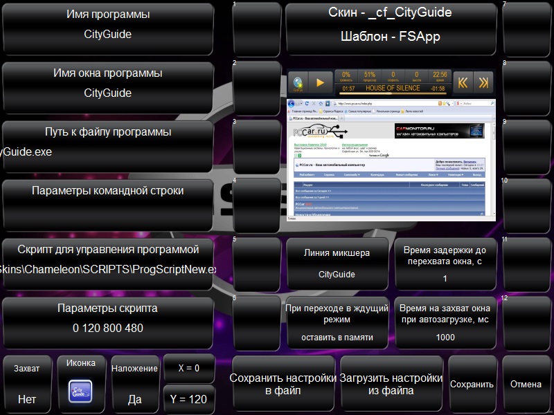

res.ini от СГ - такие настройки:
0
120
800
600

У тебя параметры скрипта заданы "0 120 800 480" , а надо "CityGuide 0 120 800 480", то есть не задано имя окна для скрипта
Старый 30.03.2014, 01:24   #275
MiD_E34
Аватар для MiD_E34
Регистрация: 06.09.2007
Сообщений: 3,085
Спасибо! ))
Заработало ))
Я по ходу слепой - просмотрел в этой ветке еще раз настройки, что приводили - везде с "CityGuide", а я внимания не обращал. Значит и у меня в машине то же самое - в упор не видел и все.
