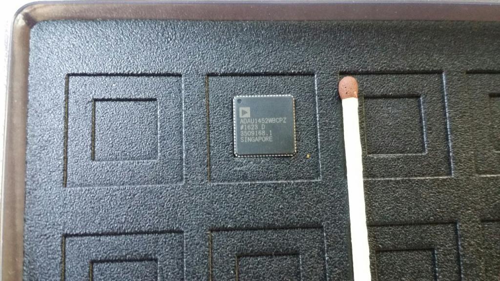

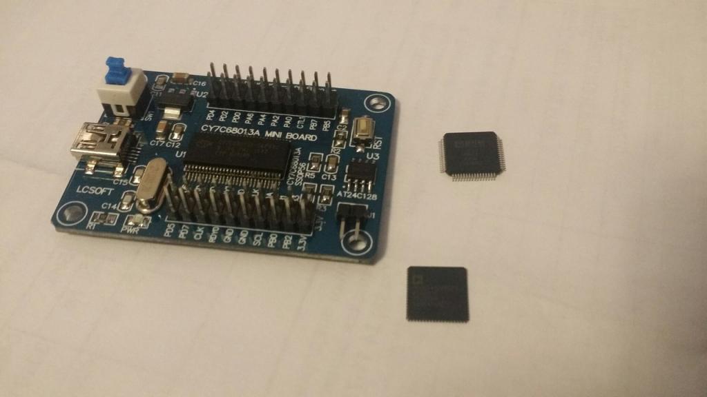

Получил микросхемы DSP процессора ADAU1452, в таком вот симпатичном корпусе)
Жду платки чтоб начать тесты.

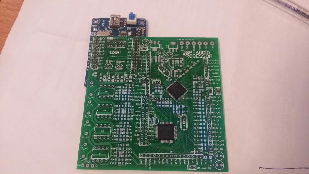

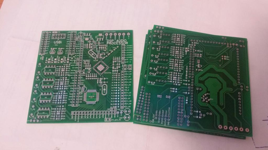

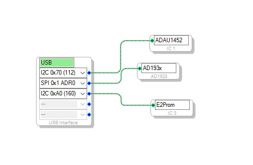

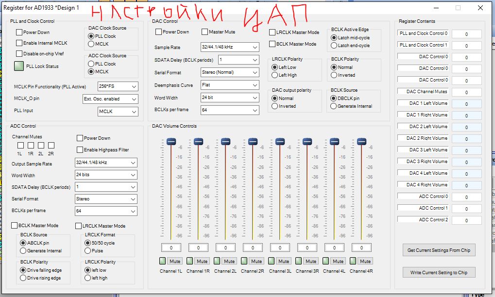

Всем привет это снова Я. Пришли платы для тестирования. И все комплектующие, приложил микросхемы всё отлично совпадает (корпуса рисовал сам) скоро всё запаяю и начну тестировать.

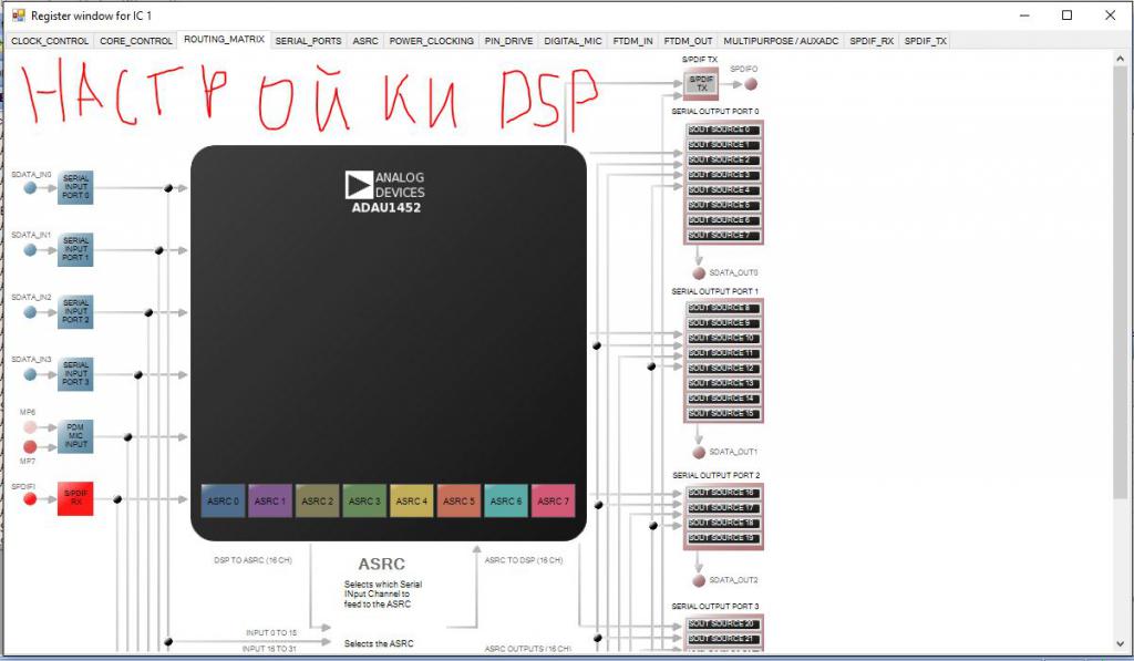

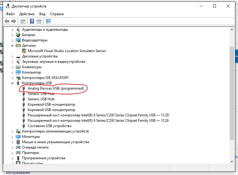

С горем попалам, удалось установить драйвера) в общем сигма студио видит устройство и свободно к нему соединяться, это радует.
Цена вопроса:
ADAU1452 1316 руб.
ЦАП AD1933 523 руб
Програматор CY7C68013A 300 руб
Печатные платы заказывал на EasyEda обошлись около 2000руб с доставкой
Итого ~4000руб
Исходник печатной платы в DipTrace приложил. Схемы нет, рисовал плату используя Даташиты и ресурс freedsp

Кстати калькулятор на сайте по печаткам считает сумму только за изготовление? Или туда уже доставка за вес включена? Как долго платы шли?
Старый 10.12.2016, 15:31   #266
Alekssandr
Регистрация: 11.08.2013
Возраст: 37
Регион: 86
Сообщений: 445
Новую откроешь, когда будут результаты. А тут уже выкладывай промежуточные варики.
Ок.
За изготовление, стоимость доставки зависит от страны. Шли 14 дней, делали 3 дня. Т.е. за 17 дней получил на руки.

сколько штук и какой размер плат ? чет как-то дороговато...
Старый 11.12.2016, 17:30   #268
Alekssandr
Возраст: 37
Регион: 86
Сообщений: 445
5 шт (меньше нельзя), размер 10х10см примерно.
А где дешевле? Я пока что дешевле не нашёл.
