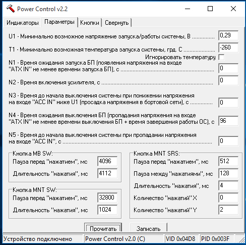

Странно! Вчера запускал его, но комп почему то не видел. Запустил сегодня и показал следующие данные, однако питание при включении АЦЦ ИН не выдаёт!

Выставо у1=11в, игнор температуры, N1=5 сек и нажать кнопку записать, после прверь записалось ли и попробуй запустить подав на атх ин 12 в.

Там в программе стоят ограничения на мин и макс напряжения, которое подаем на ацц, поэтому нельзя ставить значения такие низкие...
